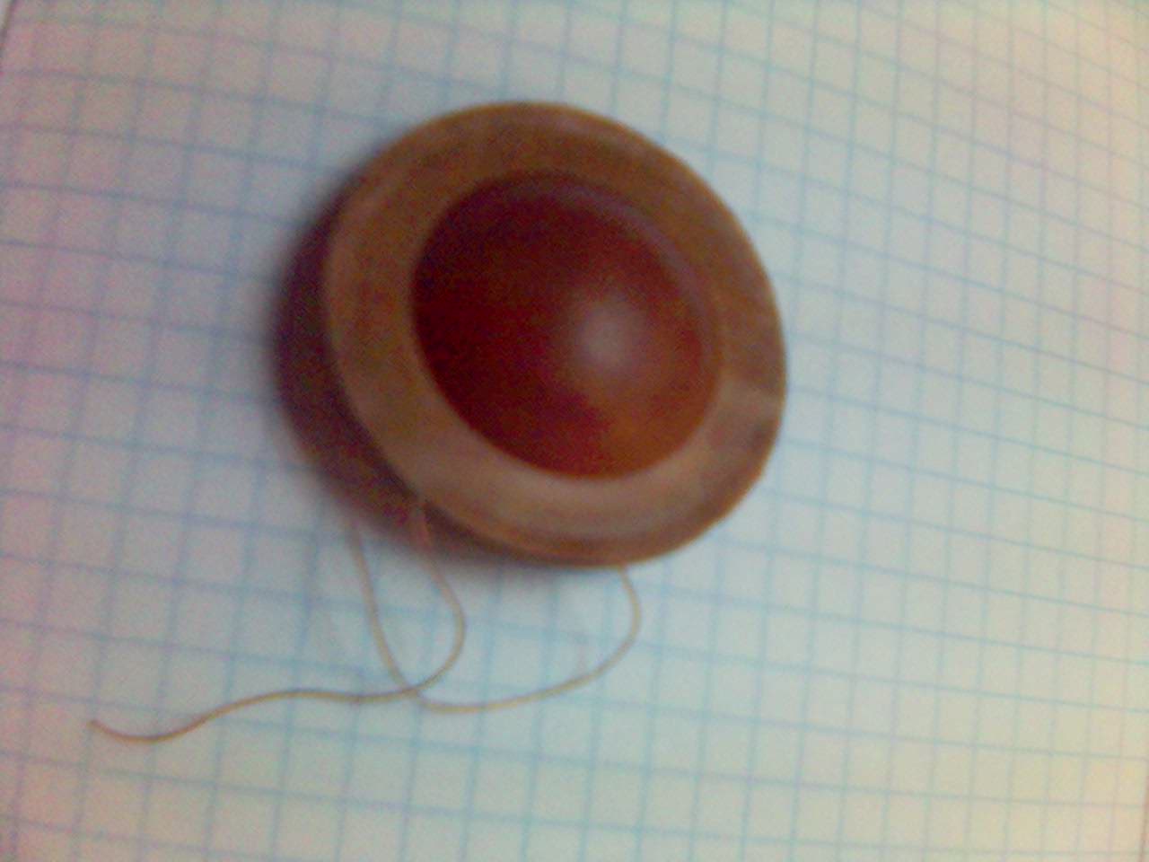

    Witam. otóż sprawa wygląda tak że kumplowi w kinie domowym marki Akira w kolumnie frontowej nie gra głośnik wysokotonwy, lecz po naciśnięciu na kopułkę glosnik gra. Co mogło sie uszkodzić czy ożna to jakoś sprawdzić i naprawić??

    Witam. Nic innego tylko rozebrać głośnik. Miałem podony przypadek w "kinie domowym" z biedronki, Electricko czy jakoś tak :D. Tam pojawił sie dokładnie ten sam problem. W centralnej odkleiła się membrana na górnym zawieszeniu :D. Wiem, że w tym przypadku jest to głośnik wysokotonowy, ale jak ma typowy rozmiar cewki to nie będzie problemu. Proszę poddać go analizie :P I zdać relacje. Pozdrawiam!

    na 90% ktorys z drutow odchodzacych od karkasu na ktorym nawinieta jest cewka jest przerwany. Odkrecasz to co trzeba dostajac sie do cewki delikatnie odchylasz plastik oslaniajacy magnes i cewke. W zaleznosci od glosnika roznie sie to odbywa ale musisz to za peirwszym razem robic to powoli i z glowa. Nastepnie badasz 2 cieniutkie druciki . Ten ktory bedzie przerwany(jezeli masz na tyle drutu) to lutujesz. Jak nie to delikatnie odwijasz.

    musisz sprawdzić stan tych drucików odchodzących od cewki

    dzieki chłopaki przekarze koledze albo sam nawet sprawdze tego wysokotowca bo on jest totalnie zielony.
