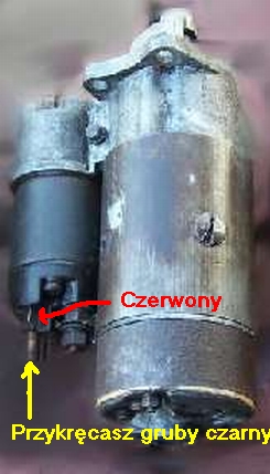

    witam mam do was prozbe mozecie mi napisac jak maja byc kable podpiete do rozrusznika? bo dostalem te auto z wyjetym rozrusznikiem i nie chce spalic instalacji albo czegos w razie zwarcia z gory thx:]

    ten gruby przewód przykręcasz do bendiksu a cienki to sterujący z stacyjki mała wsówka.Nic trudnego

    Chyba że masz rozrusznik na linke to wtedy wszystkie przewody podłączasz razem i przykręcasz.

    Do śruby 8mm przykręcasz dwa przewody -od akumulatora i alternatora.P

    w sumie to mi sie rozchodzi o to ze: wychodza mi 2 kable ten grubi i taki cienki i jest taka guma te 2 balem maja byc w bendixie razem? czy ten cienki ma isc do tego drugiego?

    tak jak napisał przemek 4x4 jaśniej się nie da tego wytłumaczyć (nawet zdjęcie jest)
