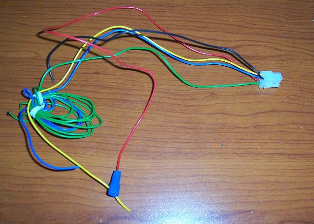

    Mam problem otóż:
    W samochodzie Audi A4 sedan 96r. mam zamontowany zestaw głośnomówiący CARK-91. Kupiłem niedawno oryginalne radio Blaupunkt DLETA CC i chciałem do niego podłączyć owy zestaw.

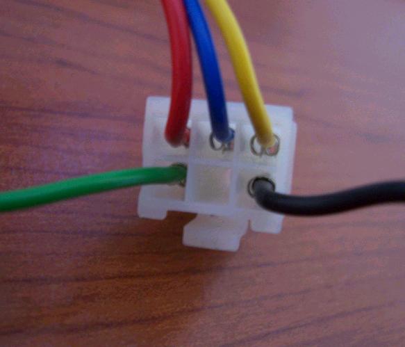

    kolejny raz podaje barwy:
    żółty - mute
    czarny - gnd
    niebieski - 12v power
    czerwony - 12v permanent
    zielony - el. antenna (free)
