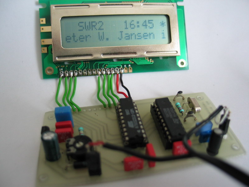

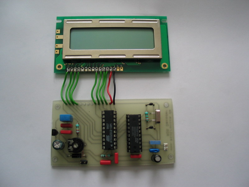

    Jest to dekoder RDS. Jest to standard Europejskiej Unii Nadawców (EBU) służący do wysyłania cyfrowych informacji za pośrednictwem konwencjonalnej emisji UKF FM. W systemie tym wykorzystywana jest podnośna (57 kHz) modulowana informacją cyfrową, która pozwala na wydzielanie strumienia danych o przepustowości 1187,5 bps przez przystosowane radioodbiorniki i dostarczenie dodatkowych informacji, zwiększając tym samym jakość odbioru i strojenia. Format przesyłu danych wykorzystuje mechanizm korekcji błędów.
    Funkcje RDS:
    Programme Service (PS) - nazwa stacji
    Programme Type (PTY) - charakter programu
    Radio Text (RT) - dowolny tekst
    Clock Time and Date (CT) - aktualny czas
    Traffic Programme / Traffic Announcement (TP/TA) - informacje dla kierowców
    Programme Identification (PI) - kod identyfikacyjny stacji
    Alternative Freqencies (AF) - lista alternatywnych częstotliwości
    Enhanced Other Networks (EON) - informacje o programach innych stacji
    Link do projektu:
    http://www.mictronics.de/?page=rdsdec

    ryborz
    Parę sprostowań:)
    To jest dekoder nie koder. Nie służy do ustawiania stacji tylko do wyświetlania informacji cyfrowej RDS dla danej stacji. Pewnie dlatego nie ma obudowy bo takie urządzenia montuje się w radiach. Bez sygnału z radia to urządzenie chyba nie działa.
  • #8 3657189
    MICHAŁ6201
    Potwierdzam ryborz, masz racje że to nie koder tylko dekoder i bez radia nie działa a dokładnie bez specjalnego sygnału wychodzącego z tunera. Co do konstrukcji - to żadna profesjonalna konstrukcja, kto łączy w ten sposób wyswietlacz LCD z płytką?? pojedyńczymi kabelkami? Nawet nie włożył kabelków w otworki w płytce wyświetlacza tylko tak na szybkego przyłapał bylejak lutownicą. Za wykonaie ocena dopuszczająca.

    No więc jeszcze raz. Nie wiem czy kolega Mariusz zrobił ten układ czy tylko go podlinkował. Ja go kiedyś złożyłem. Obecnie jeździ w samochodzie i jest podłączony do radia SONY bez RDS z zepsutym wyświetlaczem. Proszę zauważyć, że ten dekoder wyświetla również informacje dodatkowe, które są na okrągło przewijane w dolnym wierszu wyświetlacza. Tej funkcji nie posiadają tradycyjne radia gdzie najczęściej jest wyświetlacz 1-liniowy, 8-znakowy najprawdopodobniej ze względów bezpieczeństwa. Sam parę razy zostałem na światłach "popędzony" bo się zaczytałem w jakiejś wiadomości.
    Wyświetlacz jest tak zorganizowany, że w górnej linii 8 znaków od lewej wyświetla to co w tradycyjnych radiach. Prawa strona to zegar odczytany z sieci.
    Ogólnie dekoder sprawuje się dość dobrze. Zaraz po włączeniu radia wyświetla nazwę stacji. Po ok. 1-2 minutach łapie godzinę. Najgorzej jest z tymi wiadomościami w dolnej linii. Często komunikaty są przerywane i w połowie zdania pojawia się inna informacja co powoduje, że ciężko się połapać o co chodzi, ale w samochodzie i tak powinno się patrzeć przed szybę a nie w radio.

    Zaniżanie oceny tego typu urządzeniu za brak obudowy jest bezsensem, ponieważ to jest moduł, który montuje się w odbiorniku. Sam nie działa. Do działania wymaga podania sygnału mcz wprost z demodulatora fm, przed dekoderem stereo.
    Drugą sprawą jest, że 98% pracy włożonej w urządzenie, to pisanie programu, którego na zdjęciach nie widać. Bez tego wydaje się takie banalne.
    Zamiast AT90S2313 prawie na pewno będzie działał ATTiny2313, z tym że należy przestawić fusebis, chociaż nie konieczie, zależy jak jest napisany program.
    Sam kiedyś robiłem od podstaw koder rds. Wyszło urządzenie podobnie skomplikowane elektronicznie, ale program pochłonął bardzo dużo pracy.

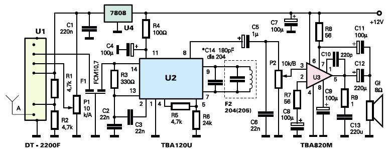

    Witam wszystkich :) pisze tego posta poniewaz mam maly problemik a mianowicie zmontowalem sobie ten dekoder RDS i chce go podlaczyc do radia ktore tez zmontowalem z kitu AVT2469 http://www.sklep.avt.pl/photo/_pdf/AVT2469.pdf no i nie wiem jak go podlaczyc do tego radia gdzie sie trzeba podpiac zeby to dzialalo .. bylbym wdzieczny za mala podpowiedz.. umieszcze schemat ideowy tego radia :)
    RDS na AT90S2313 & TDA7330B
  • #25 3662031
    ryborz
    Kumooo moim zdaniem albo to co wchodzi na filtr ceramiczny FCM 10,7 po wyjściu z głowicy albo za filtrem to co wchodzi an pin 14 TBA120U.
  • #26 3662034
    androot
    Na wyjsciu filtru jest niezdemodulowany sygnal.
    Z tego TBA120 wychodzi sygnal MPX, ktory zawiera sygnal RDS
    Kondensator C6 zmniejsz do 4,7nF i podepnij sie pod niego.

    ryborz
    androot rzeczywiście:
    MPX to zespolony sygnał stereo,otrzymywany po demodulatorze FM
  • #30 3667286
