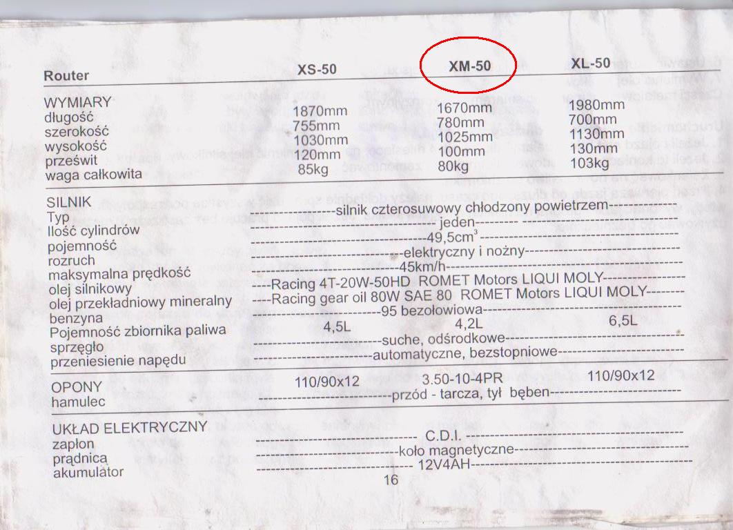

    Nie musicie mnie odrazu spychać na margines. Zrobię jak piszecie. Mój skuter to Router XM50 - 50ccm pojemności.
    Posiadam schemat instalacji elektrycznej z mojego skutera oraz podstawowe dane o nim. Informacje pochodzą z instrukcji obsługi.
