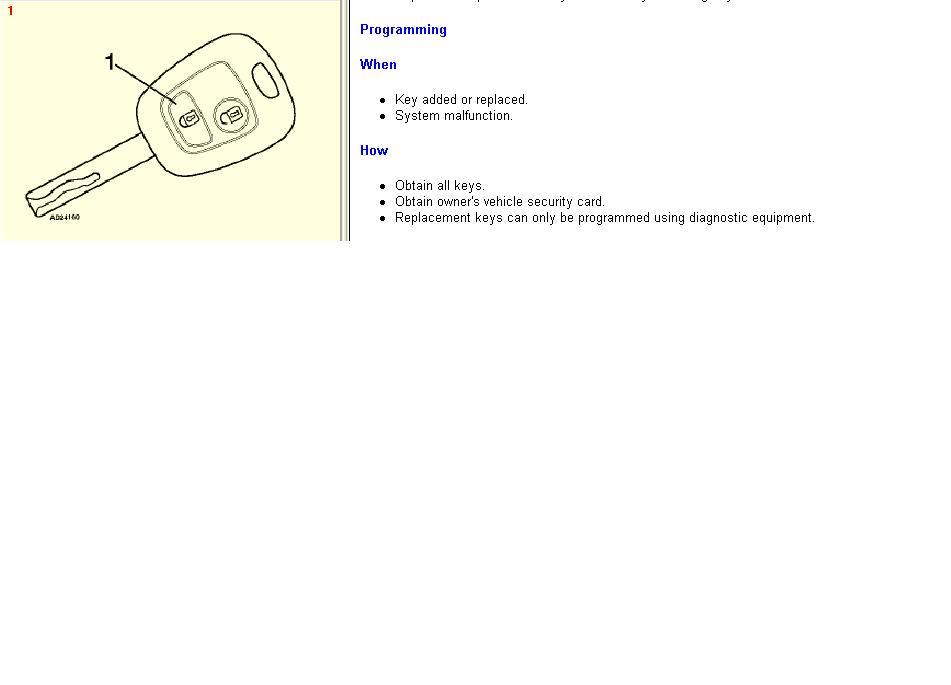

Pomocny post #3 3659447 09 Mar 2007 11:06 mr-perch mr-perch Poziom 29 Pomocny post? (+1) Pomocny post #3 3659447 09 Mar 2007 11:06 To podaje Autodata. Załączniki: 406_2.JPG Download (30.31 KB) 406_1.JPG Download (85.18 KB)
