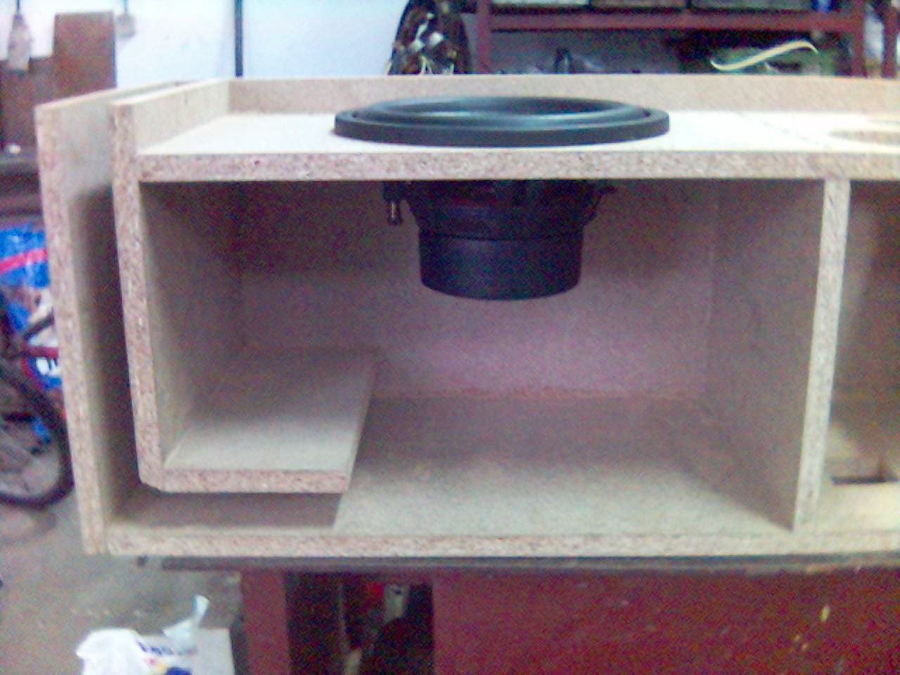

    Mam problem ze swistami powietrza. Sa one najprawdopodobniej powodowane zbyt mala srednica BR. Teraz jest 10cm. Ze wzgledu na spore trudnosci z dolozeniem kolejnego br jestem zmuszony wymienic dotychczasowy na wiekszy.
    Czy Ktos z Was wie gdzie moge kupic br o srednicy od 13-15 cm ? Mowiac o sr. mam oczywiscie na mysli srednice wew. rury.

    Spory jest to b-r. Nie powinno być "świstów". A jaka obiętość paczki i jaki głośnik? B-R z przodu czy z tyłu?

    Tam na stronce visatona najwieksze mieli 10cm i taki mam :]
    Paka na 80l br z przodu Glosnik magnat 12' xforce

    jeśli jest możliwość może sprobuj ten br przerobić na skrzynkowy bo takich dużych rur br nie widziałem chyba żebyś użył pospolitej rurki PCV o odpowiedniej średnicy

    aNa twoim miejscu jedynym ratunkiem jest zatkanie bass reflex

    i tu sie mylisz , ponieważ jest jeszcze jedno wyjście potr prostokątny!!!

    Nie chcialem rady co do tego :] Tylko gdzie moge kupic br o podanej wyzej srednicy :]
    Ten glosnik dusil sie bardzo w zamknietej. Nie nadaje sie do closed. Wiec nie wiem czemu takowe cos wogule proponujesz.
    Widze ze nie mam wyjscie i zrobie to po swojemu :] Zrobie 2 otwory na br 3 badz 4cm srednicy (tak zeby z zew. sie dobrze prezentowalo a w srodek wladuje kolejne rurki aby zmniejszych ew. wylot). Nie dam rady zrobic prostokatnego portu-paka zbita :]
