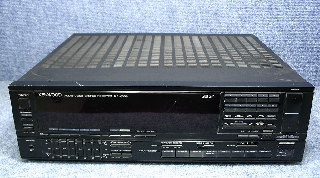

Nie mogę podłączyć 4 kolumn

    Z tylu masz zaciski do podlaczenia dwoch par kolumn oraz z przodu po lewej stronie pod przyciskiem "power" masz dwa przyciski "speakerss" A i B wiec podpinasz cztery kolumny oraz wlaczasz te dwa przyciski A i B i musi dzialac.
  • #3 3661909
    szatafaka13
    Właśnie w tym problem że nie !!! jak podepnę 4 kolumny i wcisnę te 2 przyciski to gra tylko strona B...może ktoś spotkał się z tym samym problemem...jak tak to ktoś napisze
    ps. kupiłem już 2 amplituner i w obydwóch mam taki sam problem !!! ;/
    Proszę o odpowiedź
    Pozdro
  • #4 3661920
    Jose11
    Z tego co widać na zdjęciu to wiele kombinacji nie ma.
    Jeśli są zaciski do podłączenia 2 par głosników to podłączasz 4 głośniki.
    Na płycie czołowej powinien być przełącznik:
    A-gra 1 para głosnikow
    B-gra 2 para głośników
    A+B - grają 4 głosniki
    A gra Ci raz jedna para raz druga ?
  • #5 3661976
    szatafaka13
    Tzn. jest tak: pod A prawy podłączyłem tubę, pod A lewy podłączyłem Altona pod B prawy mojego własnoręcznego suba i pod B lewy moja własnoręczna kolumna. Podłączyłem kablem chinch z odtwarzacza CD do wejścia w amplitunerze (cd/AUX). Pod przyciskiem "power" wcisłem kolumnę A i B. I gra mi tylko mój sub i moja kolumna tylko że ciszej niż normalnie. Nie wiem co z tym może być bo z poprzednim amplitunerze miałem identyczny problem
    Wielkie dzięki za odpowiedź

    Sorry ze piszę tutaj, ale nie chciałem pisać nowego tematu. Mam to samo w diorowskim WS4421. A gra B gra A+B niegra. Czy aby wszstkie 4 działały muszą mieć tą samą impedancję ?
  • #10 3664587
    Jake1
    Wiesz, do swojego wzmacniacza bym nie podlączał głoosnikow o roznej impedancji... Jakie sa te kolumny? W niektorych wzmacniaczach przy glosnikach samo A lub samo B impedancja musi wynosic minimum 8ohm, a przy A+B min 16ohm, przy 8ohm w zasadzie tez zagra. Unikaj laczenia roznych impedancji w obrebie jednej grupy A, B, no i w zasadzie glosnik zawsze powinien miec wieksza (lub najlepej rowna) impedancje niz wzmacniacz.

    Ustawiłeś przełącznik impedancji w pozycję "8Ω or more" ?
    Sprawdziłeś czy oba zestawy grają niezależnie na wyjściach A i B ? (raz włączony zestaw A, a drugi raz B) ?

    wiezlak
    Poziom 35  
    W przypadku łączenia 2 zestawów stereo 8ohm powinno być ustawione właśnie odwrotnie (less than 8ohm) - skoro ten wzmacniacz może obsługiwać impedancję 4ohm, to pewnie łączy zestawy A+B równolegle. Chociaż ciężko mi uwierzyć, żeby to było przyczyną "odcinania" przez wzmacniacz jednego z zestawów - prędzej by tu miało miejsce przy większym wzmocnieniu, kiedy zadziałają zabezpieczenia.

    Witam. gdzie mogę znaleźć ten przełącznik omowy?? bo cośtam mówiliście o "less of 8 ohm" itd...gdzie to się dokładnie znajduje i co to jest??
  • #17 3668184
    wiezlak
    Poziom 35  
    Bez przesady z tym lenistwem - tak ciężko zajrzeć Ci na tył wzmacniacza? Na załączonym przez Ciebie zdjęciu widać "Impedance selector" przy zaciskach głośnikowych. Chyba, że załączyłeś zdjęcie innego modelu wzmacniacza (KR-V88R), bo nie napisałeś nigdzie konkretnie jaki model posiadasz (podobny do KR-V87R) :|.
    Jeśli - tak, jak napisałeś - te 2 kolumny i 2 subwoofery są 8ohm, to podłącz je inaczej, bo teraz nie masz stereo (kolumny na L a subwoofery na P). Pod zaciski A daj kolumny a pod zaciski B subwoofery. Jeśli nadal zestaw A+B nie będzie grał a wzmacniacz obsługuje 4ohm (musi być napisane przy zaciskach) podłącz do zacisków A: L - pierwszy subwoofer i pierwsza kolumna równolegle, P - drugi subwoofer i druga kolumna równolegle.

  • #19 3668273
    wiezlak
    Poziom 35  
    To spróbuj wszystko podłączyć tak, jak dopisałem w powyższej wypowiedzi i koniecznie ustaw "impedance selector" na "less than 8ohm".

    szatafaka13
    Spoko podłączyłem tak i działa przez ok 15 sek. a po 15 sekundach przestaje mi grać strona A...nie wiem dlaczego tak jest...
    słychać trzask i po chwili się odłącza...

    Upewnij się, czy aby na pewno wszystkie kolumny/subwoofery są 8ohm.

    Poziom 35  
    W sporym uproszczeniu - multimetr w rękę i mierzysz opór na złączach złączach kolumny. Powinno być ok. 7-8ohm. Minimalna impedancja kolumny to nie to samo, co wynik tego pomiaru, ale jej pomiar jest bardziej skomplikowany.
    Wiesz co - napisz więcej o tych samoróbkach, bo coś mi się wydaje, że to one są źródłem kłopotu. Konkretnie:
    - subwoofery są na 1 głośniku czy kilku?
    - ilu drożna/głośnikowa jest kolumna i jak są w niej połączone poszczególne głośniki (może gdzieś jest połączenie równoległe kilku głośników 8ohm bez zwrotnicy)?

    szatafaka13
    niestety nie mam tego czegoś do mierzenia omów;d;d ... a co do mich kolumn to:
    -tuba nie ma żadnych zwrotnic więc nie mogłem nic źle podłączyć (a głośnik jest na 100% 8 omowy bo nawet na naklejce pisze)
    -alton ...hmmm..nie sądzę raczej żeby było coś nie tak w fabrycznej budowie więc też na 100% jest 8 omowa bo nic w nim nie ruszałem
    -skrzynka basowa-jest w niej tylko filtr dolnoprzepustowy a głośnik jest z JVC też na 100% 8 ohm bo nawet na naklejce pisze
    -i własnoręczna kolumna-głośnik basowy taki jak mam w skrzyni basowej (tzn. też JVC 8 ohm bo pisze na naklejce) średniotonowy to prosonic (8 ohm pisze na naklejce) i wysokotonowy wyciągłem ze starego altona (i też ma 8 omh o czym świadczy napis). Wszystko podpięte jest pod zwrotnicę z hanssena i na niej wszystko dokładnie pisze jaki głośnik gdzie mam podpiąć
    więc sam już nie wiem co z tym może być...
    Aha jeszcze jedno pytanko co do mojego amplitunera...jak ustawię w nim bass na maxa i podepnę np. altona i tubę to po pewnym czasie alton charczy...nie wiecie czym to może być spowodowane??

    Poziom 35  
    Próbowałeś, jak pisałem wcześniej, podłączyć to wszystko równolegle do złącz A lub B (np. 1 kolumna + 1 sub równolegle do lewego A i 2 kolumna + 2 sub równolegle do prawego A)? Możesz jeszcze zrobić tak - po prostu sprawdzaj na jednym kanale np. lewym A+B różne kombinacje tych 4 kolumn - to powinno zawęzić krąg podejrzanych ;). Jeszcze jedno - wzmacniacz sam odłącza jeden zestaw nawet przy cichym graniu, czy może od razu kręcisz mocno gałką głośności i wtedy następuje odcięcie?
    Co do amplitunera i charczącego Altona z podpiętym subwooferem - mówisz o sytuacji kiedy Alton i subwoofer są na jednym kanale (L lub P) czy osobnych? Jeśli na jednym i o ile kolumna nie jest uszkodzona, to moim zdaniem amplituner nie wyrabia. Dlaczego? Ma pobór z sieci 200W, co daje na oko jakieś max. 2x70W mocy. Altony mają 80 lub 110W mocy znamionowej (zależy którą wersję masz) do tego moc subwoofera też pewnie co najmniej drugie tyle - nie ma więc możliwości, żeby ten komplet dostawał za dużo mocy. Wg mnie amplituner przez chwilę gra dobrze na wysokich obrotach (mocno podbity bas), bo wykorzystuje prąd zmagazynowany w kondensatorach filtrujących a po ich rozładowaniu zaczyna się problem - transformator nie wyrabia.
