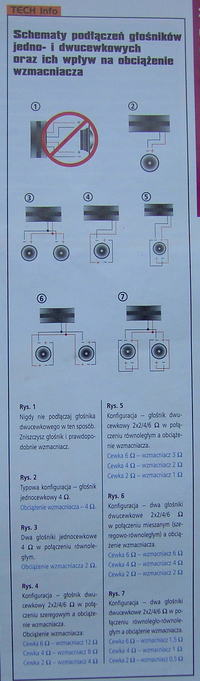

    Jak w temacie--jak należy podłączyć taki głośnik basowy do wzmacniacza?

    Poniżej masz foto różnych konfiguracji podłączenia
    Co do pierwszej opcji co jest zabronina prawdopodobnie można tak podłączyć ale tylko gdy na wzmaku jest przełącznik MONO-STEREO,
    ustawiając na mono obie cewki dostają jednakową moc (ale nie jestem na 100% pewny)

    bardzo ciekawy post!! sam sie zastanawiam jak podłaczyc najprostrzym rozwiazaniem wydaje sie nr5 ale to musisz mniec wzmaka stabilnego przynp 2ohm jezeli głosnik jest 2x40hm. Interesujaca jest tez nr4 tylko nie wiem czy dobrze interpretuje rysunek, masa do jednej cewki, zasilanie do drugiej i pozostale +i- zmostkowac?????????
