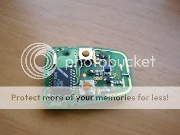

    Witam mam problem z tym immobiliserem nie mogę zapalić auta chcę pojechać do Warszawy do fachowca mam ponad 200km,jak to zrobić żeby zapalił jaka jest procedura synchronizacji tego pilota na załączonym zdjęciu widać na pilocie takie srebrne okrągłe ustrojstwo można nim kręcić za co odpowiada wczoraj wieczorem udało mi się raz rozbroić immobiliser często bywa tak że odmawia posłuszeństwa ale po różnych kombinacjach wraca do normy tylko te kombinacje są czysto przypadkowe może jest jakaś specjalna instrukcja synchronizacji tego Lucasa?Bardzo proszę o pomoc:nr.gg:8150183

    Cześć.Ja tam nie widzę żadnego "srebrnego ustrojstwa" jeśli jest to trymer do korygowania częstotliwości w niedużym zakresie jeśli nim kręciłeś to na pewno go rozregulowałeś.Zobacz czy twój immobilizer nie ma ukrytego wyłączania.Albo poszukaj co on odcina i zewrzyj te przewody przy immobilizerze.

    Jest to prawdopodobnie pilot od Rovera 100, 200, 400 lub Nissana Micra. Jeśli peeterus pokręciłeś tym "okrągłym ustrojstwem" to zepsułeś sobie pilota. Jest to element odpowiedzialny za ustalenie częstotliwości nadawanego sygnału. Posiada 3 nóżki, więc jeśli obraca się dookoła, to znaczy, że dwie są urwane. Znajdź sobie fachowca to może będzie w stanie to uzdrowić. Tylko niech to będzie elektronik z praktyką, a nie kowal. Oprócz tego, trzeba będzie zsynchronizować pilota. Powodzenia.

    Obawiam się, że to "srebrne ustrojstwo" którym kręcisz, to kwarc i jeżeli go uszkodzisz to masz problem...
    Zasada odpalania jest taka, że wyłączasz alarm (otwierasz zamek pilotem) przekręcasz stacyjkę w pozycję zapłon i potwierdzasz przyciskiem wyłączenie immobilisera. Jak pilot słabo działa, to potem są takie krzaki, że nie można odpalić.
    Synchronizacja nic nie pomoże, skoro pilot raz na jakiś czas działa, to znaczy, że jest zsynchronizowany.
    Kolego daduszeryf, nie pisz głupot jak nie masz o czymś pojęcia! Co ty chcesz tam zwierać? Szynę do transmisji cyfrowej? Proponuję zdobyć trochę wiedzy i dopiero dawać dobre rady, bo tak to wychodzą straszne farmazony. Kolega peeterus zacznie zwierać co nie trzeba i dorobi ... uszu.
    Kolego peeterus, jeżeli teraz udaje ci się odblokować immobiliser, to jedyne co możesz zrobić, to w stanie rozbrojonym podać na urządzenie stały plus w miejsce gdzie jest plus "po stacyjce" Zablokujesz włączanie się immobilisera. O ile pamiętam, zablokujesz również sterowanie zamka z pilota, ale trudno, coś za coś.

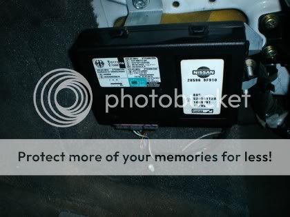

    a jeszcze jak mozesz kolego renqien podpowiedzieć bo wiem gdzie jest te radyjko schowane bo widziałem jak elektryk wyjął je ale obejżał i powiedział że nic nie może z tym zrobić że te radio podaje ustawienia dla komputera i bez niego nie odpali się silnika:?:z tego co napisałeś sprawa wydaje się sensowna i prosta ale czemu dwóch elektroników którzy siedzą w autach nie wiedziało o takim patencie:|wiesz troche boje się tej operacji żeby całkiem nie uwalić tego systemu,czy to napewno jest bezpieczny zabieg:?:chyba że to co wyjął to był cały komp,urządzenie to wygladało jak taka skrzyneczka prostokątna podpięta szerokim grzebieniem,abserwowałem całe poszukiwania tego urządzenia znalazł je z boku pod nogami kierowcy:|zajrzę jeszcze co jest napisane na tym lub zrobie fotkę i umieszcze więcej info o tym urządzeniu.
    Pilot immobiliser Lucas 3TXA
    to jest komp czy nadajnik immobilisera już zgłupiałem:|

    Powiedz jeszcze, czy może na szybach masz nalepki z napisem NATS? Jeżeli tak, to możliwy jest demontaż tego urządzenia. Będziesz odpalał auto za każdym razem bez potrzeby używania pilota.

    Spotykałem takie urządzenia sygnowane nalepkami NATS (Nissan Anti Theft System) na przednich szybach. Centralka umieszczana była za środkową konsolą na dole. Jak pisałem wcześniej jest możliwe usunięcie tego urządzenia w 100%. Nie pamiętam niestety, co należy zrobić, aby auto paliło. Nie zrobiłem żadnych notatek. Nie jest to skomplikowane, to wiem na pewno (dlatego nie zapisałem).

    kolego mr-perch ale czy to co pokazałen na fotografii wyzej jest nadajnikiem Lucasa?chciałbym dziś spróbować z kolegą zrobić ten patent co podał kolega renqien powiedzcie czy mogę spróbować spokojnie bo jutro zona do szkoły jedzie i strach ze nawali immobiliser jeżeli starczy zrobić na stałe plus do tego nadajnika to biore się do roboty:D

    Powiększałem to zdjęcie, ale słabo widać napisy na nalepce z lewej strony. Zrób, jak napisał rengien. Nic nie zepsujesz.

    moze to cos pomoże nie wiem czy dokładnie przy tym mam grzebać:|
