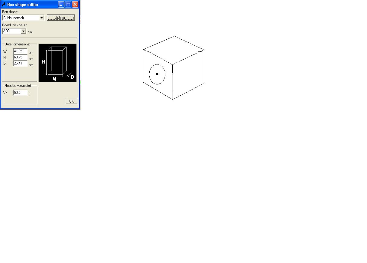

    a teraz kolejne pytanie musze zbudowac skrzynie basowa 70 litrów jakie powinny byc wymiery cianek prosze o pomoc nie potrafie tego wyliczac.
    lol to ma miec 50 litrów a nie 70 przepraszam za wpraowadzanie w bład jaka jest czerokosc i dlugosc scianek na uzyskanie 50 litrów
  • #5 3670727
    crazy_88
    wysokość 35 cm , szerokość 50 cm i głębokość 30 cm da ci to 52,5 litra akurat te 2,5 litra na kosz głośnika do tych wymiarków dolicz grubości płytek z jakich będziesz tą skrzynie robił.
  • #6 3671142
    roman87
    50 litrow prosze bardzo rozpiske:) juz komus to dziisaj liczylem <lol>
