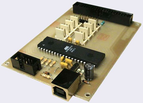

    MJoy to projekt zbudowania własnego kontrolera DIY dla joystick'ów, podłączany do komputera za pomocą portu USB. Kontroler spełnia rolę elektronicznego mózgu jostick'a USB. Możesz go wykorzystać do zbudowania własnego jojstick'a lub zmodyfikowania funkcji już posiadanego. Kontroler posiada więcej zalet niż urządzenia, które są sprzedawane masowo:
    - Większa precyzja przetworników 10-bitowych
    - Więcej osi obrotu, które możemy wykorzystać do kontroli ciągu, obrotów wirnika itp.
    - Więcej przycisków, którym możemy przypisać funkcje klap, hamulców, widoków kamery, kontroli silnika, itp
    - Możliwość przypisania dowolnych niestandardowych funkcji.

    Jeśli chodzi o więcej szczegółów, to na pewno większość zauważyła, że projekt jest skierowany głównie do osób grających w różne symulatory lotu. Użycie ośmiu potencjometrów umożliwia bardzo dobre odwzorowanie układów sterowania, a możliwość rozszerzenia urządzenia o matrycę klawiszy, daje możliwość przypisania im wszystkich funkcji przewidzianych w symulatorze, zastępując standardową klawiaturę.
    Sam zabieram się za zrobienie tego układu i wystylizowanie go na mały kokpit. Efekt powinien być ciekawy, ale poczekamy - zobaczy. Na pewno umieszczę wtedy zdjęcia.

    W tym konkretnym projekcie nie ma takiej możliwości, jednak jeżeli wykorzysta się możliwości układu ATmega16, przerobi nieco płytkę, oprogramowanie w kontrolerze i w windzie, to na pewno taka możliwość będzie :D. Oto właśnie chodzi, by taki projekt potraktować tylko jako inspirację i zmodyfikować go bądź stworzyć nowy spełniający indywidualne potrzeby.

    Wykonałem taki w minimalnej wersji, dwie osie xy i 16 przycisków w obudowie od pada do PS2. Chodzi pododbno idealnie (wypowiedż obu synów). Ze sterownikami też bez problemów, komp pobiera po usb z kontrolera. Polecam !

    Potwierdzam, kontroler działa wyśmienicie, zrobiłem na nim pełny symulator samochodu - czyli sprzęgło, hamulec, gaz, kierownica, i jeszcze zamierzam dodać skrzynie H i ręczny na potencjometrze. Naprawdę warto sobie takie coś zrobić. Gra się naprawdę dobrze np. w LFS-a. Najlepiej zrobić od razu Mjoy-16, 8-osi i 112 przycisków daje wiele możliwości.

    Mnie najbardziej interesuje soft jaki siedzi w tym uC. Zazwyczaj do komunikacji uC <=> usb potrzeba dodakowego scalaka. A tutaj widzę, że uC radzi sobie z taką komunikacją samodzielnie. Czy ktoś się orientuje jak się piszę soft na uC do obslugi usb?
  • #14 3697199
    Wiking18
    niekoniecznie trzeba innego scalaka sam posiadam sterowanie kompem przez irde oparte na procku AVR i elementy pasywne jaki program się pisze żeby hulało pod Usb to nie mam pojęcia tamto to nie moje dzieło było ale jeżeli ktoś się spotka z pisaniem programów na mikro procki aby obsługiwały USB to mogłoby rozwinąć ten temat co do konstrukcji to Ciekawy projekt może jak znajdę czasu i chęci to wykorzystam go innych rzeczy. Co do obsługi USB to raz widziałem gotowy moduł za jakieś 60 zł ze sterownikami a działał tak że podłączało się go na USB do kompa a na wyjściu do Mikro procka miał wyjście RS232 w sumie to był to taki konwerter. 60 zł to trochę drogo ale fajna sprawa
