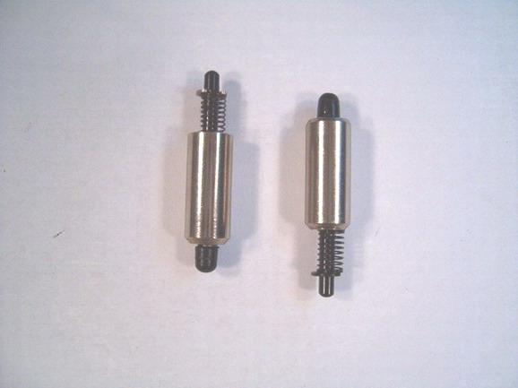

    Dostałem ten gramofon ale niestety uszkodzony i niekompletny.
    Moja prośba dotyczy mechaniki ramienia (podnoszenie,opuszczanie)
    może ma ktoś schemat,opis lub szkic,będę wdzięczny za pomoc.

    Jest to prosty mechanizm. Tulejka, w niej porusza się 3mm wałeczek posmarowany kleistym smarem. Dźwignia podnosi wałek razem z ramieniem. Po ustawieniu nad płytą dźwignię opuszczamy. Wypychacz wałka się cofa, a ramię swoim ciężarem naciskając na wałek powoduje jego wolne (smar) przesuwanie się w dół. Kilka dni temu porządkowałem rupiecie, i znalazłem ten mechanizm (jest z tworzywa). Wydłubałem z niego rurkę z wałeczkiem (są bardzo ładnie dopasowane) a resztę wyrzuciłem. Jeśli by Ci się taka tulejka z wałeczkiem przydała, to mogę Ci ją wysłać. Reszty niestety już nie mam. Szkoda, że nie napisałeś kilka dni wcześniej. Pozdrawiam.

    No cóż,wcześniej nie napisałem bo gramofon mam od 11.03.
    Jeśli chodzi o te części,czy jest to to co w załączniku?
    Jaką rolę pełni kółeczko(jak na pasek klinowy)o średnicy 10mm
    na odpowiednio wygiętym drucie,mocowane przy konstrukcji
    mocowania ramienia?I jeszcze jedno,jak jest mocowana linka
    dżwigni podnoszenia ramienia,nie dochodzi do mechanizmu
    ponieważ jest zerwana. Pozdrawiam.
