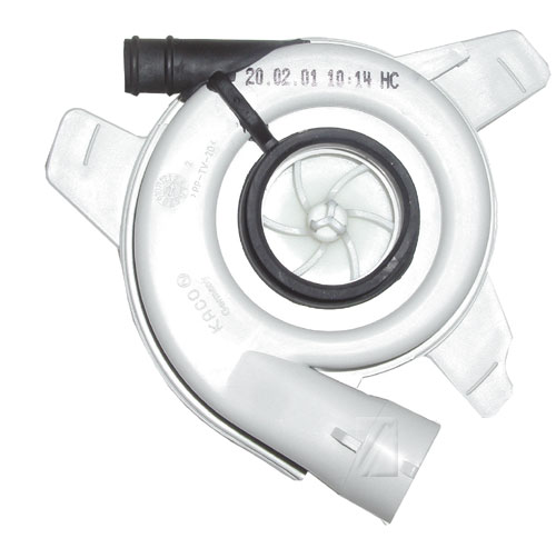

    Mam do naprawy indukcyjną pompę myjącą do zmywarki jak w temacie, która jeszcze pracuje ale zaczyna przeciekać. Problem w tym że nie wiem jakie uszczelnienie mam kupić, będę wdzięczny za każdą pomoc.

    Witam wtych zmywarkach wymienia się całe turbiny musisz ją odkręcić od silnika i wymienić na nową , część zamienną dostaniesz w serwiśie whirpool
