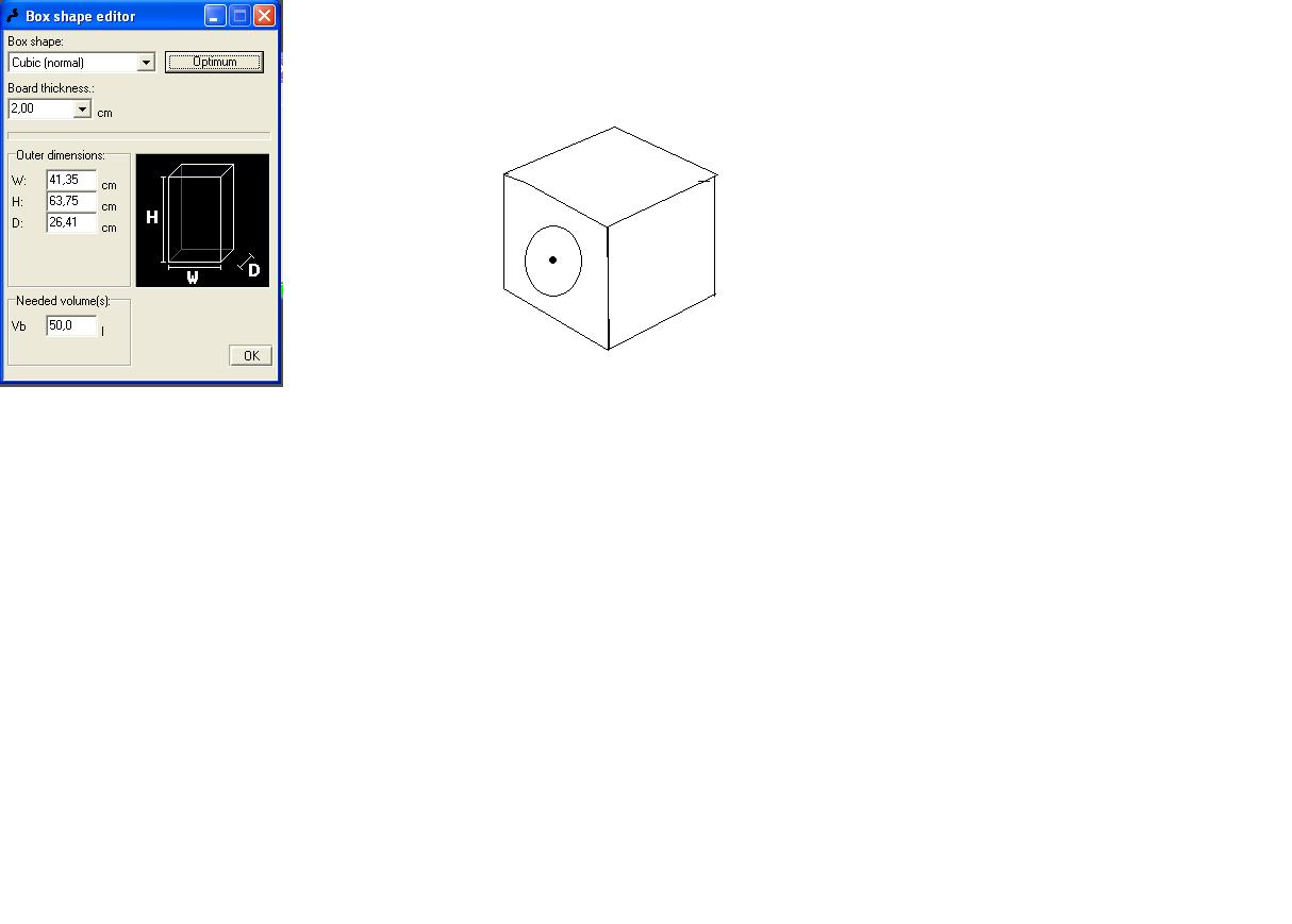

    Chcem zrobic skrzynie basowa zamknieta na 50 litrów ale nie wiem jak obliczyc szerokosc dlugoisc , a zarazem nie wiem co to jest glebokosc dolna a glebokoscc górna wyszukalem w sieci cos takiego ale ja chcem zbudowac skrzynie kwadratowa
    szerokość 51 cm
    - wysokość 36 cm
    - głębokość dół 40 cm - co to jest ?
    - głębokość góra 30 cm- co to jest ?
    OBJĘTOŚĆ netto 47 litrów

    #5 3670552
    roman87
    ja proponuje taka skrzynie:) prosta w obliczeniu i latwa w konstrukcji. obliczenie objetosci 50 litrow przy grubosci plyty 20mm
    <img src="https://obrazki.elektroda.pl/56_1173709290.jpg">

  • #6 3670616
    piotrke3
    spuer o to mi chodzilo:) a jeszcze pytanie odnosnie wytlumienia mam tylko wate zwykla lub fazyline nadeje sie kturas z tych która lepiej robic.ide wycinac plyte
