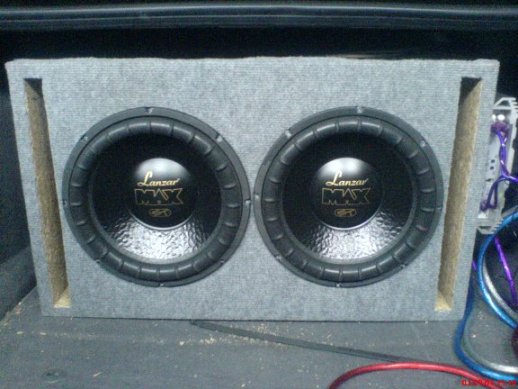

    ja mam dwa takie lanzarki.
    Fotka głośnika z Tuby Magnat???
    sprawuja sie niezle w mim samochodzie a jak zalacze Bass testy to nagłasniam cala okolice
    skrzynia do niego to 45litrow z BR ja amm prostokatny a okragły proponowany jest chyba do niego 10cm srednica 25cm długosc

    B_A_R_T_E_K_120 czy twoja skrzynia jest przedzielona na pół?
  • #10 3679379
    Adramelek
    Coś takiego właśnie mam zamiar zrobić tylko że z jednym głośnikiem i okrągłym "wydechu" bo mój wzmacniacz tylko jednego zasili 240W RMS Blaupunkt znany już na tym forum.
    ja sądzę że nie ma na pół lecz dużą całość

    skrzynie mam dzielona w połowie :) po 45litrow na komore :)

    No to jednak przegrałem z tą skrzynią ehhh, ścianki nie wpadają Ci w wibracje? wiem z własnego doświadczenia że to trochę może być za mało - kiedyś budowałem duuuże kolumny do domu i tam ścianki miały 3,2cm grubości, ale to już inna sprawa bo to Estradówki

    Umnie scianki maja 22mm jest ok nic nie drzy i nie słychac skrzyni zeby cos swistalo i drzało moja skrzynia zaniedlugo zostanie obita z podkladem gombkowym wiec zobacze co to mi da fajnego :) i dobrze sie głosniki w niej sprawuja :)
