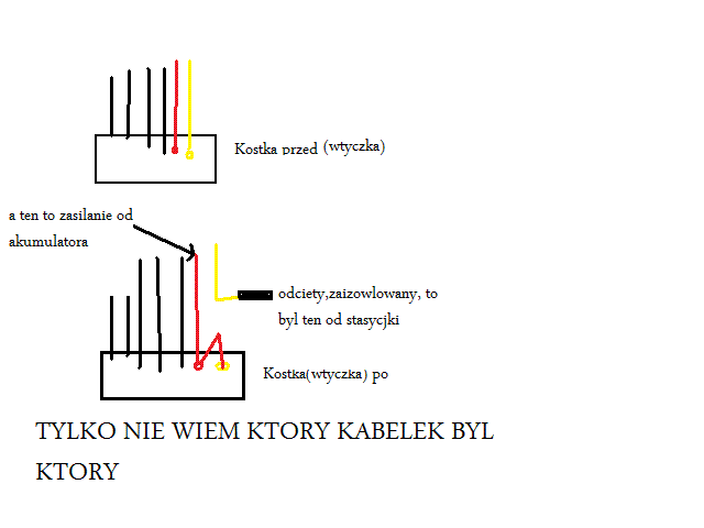

    Witam , mam problem z radiem,model taki jak w tytule tematu.
    otoz dziala mi ono tylko przy wlaczonym zaplonie. jak kupilem samochod juz tak bylo. chcialbym zeby mi dzialalo bez zaplonu. u mnie jest w samochodzie taka kwestia ze mam taki "magiczny" guzik przy odpalaniu samochodu, musze przekrecic kluczyk na "zaplon" , wcisnac guzik i dopiero kontroli sie zaczynaja swiecic i moge go odpalic. nie wiem wlasnie czy to ma wplyw na moje radio , ale mysle ze nie, chociaz moge sie mylic. w zalaczniku pokazuje jak radio wyglada. mam schemat tego radia ale nie za bardzo wiem co polaczyc z czym w kostce od radia, probowalem zmostkowac kabelek od stacyjki z tym od akumulatora ale gdy to robie to wlacza sie zaplon mimo ze nie ma kluczyka w stacyjce, i jestem w kropce, jesli ktos wie co musze zrobic w tej kostce, co z czym polaczyc to niech napisze, bylbym wdzieczny.

    Witam. Dokładnie tak jak robisz - czyli łączysz przewód ten od akumulatora z tym od stacyjki, tylko że musisz odłączyć go od reszty instalacji. Czyli przewód na którym jest napięcie po załączeniu stacyjki odłączasz od instalacji samochodu i łączysz z przewodem który idzie od akumulatora (jest na nim cały czas napięcie). I radyjko gra bez stacyjki. Marek
    Jeżeli jest to standardowe złącze ISO to to czerwony przewód odłączasz od instalacji samochodu i łączysz go z żółtym.

    1)z kostki wyjmuje kabelek ktory idzie od stacyjki(pin7) i lacze go do kabelka ktory idzie od akumulatora (pin4)? jesli tak to juz tak robilem i jak je stykam to wszystkie kontrolki sie zapalaja a chodzi o to zeby sie nie zapalaly tylko zebym mogl wlaczyc radio bez wkladania kluczyka:)
    2) wyjmuje kabelek od aku i lacze z tym od stacyjki? wtedy radio nie bedzie mialo zasilania , juz sam nie wiem. :cry:

    Z kostki nic nie wyciągasz. Przecinasz ten kabelek na którym pojawia sie napięcie po załączeniu stacyjki. Pozostałą część przewodu od strony instalacji samochodowej izolujesz - nie będzie potrzebna. Ucięty kabelek który Ci pozostał przy kostce przy radiu łączysz do tego na którym cały czas jest napięcie. I to wszystko i działa. Prościej nie mogę wytłumaczyć. Marek

    tak tez zrobilem, przecialem ten kabelek od stacyjki, mostkuje i nadal nic, no chyba ze nie przecialem ten co trzeba, bo radio sie tak zachowuje jakby stacyjka miala na nie wpływ, np jak wyjmuje kluczyk ze stacyjki to sie wylacza. jutro pokombinuje i cos napisze jeszcze. zrobilem tak jak na schemacie

    a moze masz dodatkowe polaczeni jeszcze ze sterowaniem elektrycznej anteny?? ja bym sie pobawil i pociagnol nowe przewody a tym bardziej nowy od aku jesli to nie problem oczywiscie
