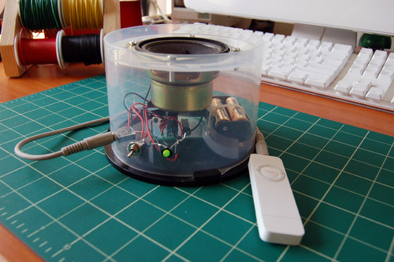

    Oto kolejny wzmacniacz do iPoda, tym razem wykorzystujący stare opakowanie na płyty CD-R.
    Wzmacniacz zbudowany jest z
    - wzmacniacza przenośnego Vellman k8066 (w tym wypadku zestawu do samodzielnego złożenia (szczegóły poniżej)
    - podstawki pod baterię
    - gniazda dla zasilania 9V
    - gniazda Jack
    - małego przełącznika
    - ekranowanego kabla stereo
    - diody
    - rezystora 470 ohm
    - głośnika ze nieużywanych już głośników komputerowych
    - 4 śrubki i zakrętki do umocowania głośnika
    Kolejny wzmacniacz do iPod'aKolejny wzmacniacz do iPod'aKolejny wzmacniacz do iPod'a

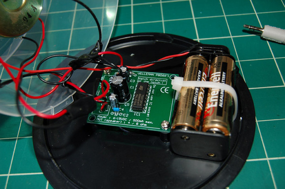

    Najpierw zbudowano wzmacniacz według instrukcji dostarczonych z całym zestawem. Jego parametry:
    - moc wyjściowa 3W
    - napięcie zasilania 9V - 15V DC
    - częstotliwość 50Hz-20kHz
    - wzmocnienie 32dB
    - pobór prądu mniej inż 500mA
    dostępny w sklepie internetowym:
    http://store.qkits.com/moreinfo.cfm/K8066
    Sam schemat układu dostępny jest na stronach Vellman'a Oczywiście można użyć dowolnego wzmacniacza dostępnego na polskim rynku.

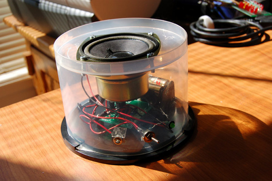

    Płytka ze wzmacniaczem została umieszczona na podstawce, głośnik w otworze wyciętym na obudowie, pozostałe elementy (przełącznik, wejście jack, dioda) zamocowano z boku, wywierconych otworach. Sama dioda połączona została z przełącznikiem za pomocą rezystora.

    Pomysł na wykorzystanie szpindla jest dobry, ale nie jako kolumna. Daje 3/6. Jaka jest jakość dźwięku ??
  • #3 3684419
    13Smok
    nawet fajne tylko że ja bym to jakoś ładnie pomalował bo tak wygląda na nieukończony projekt 5/10

    mam takie pytanie. Dlaczego ten wzmacniacz jest zasilany 4 bateriami R6 (4x1.5V=6V) a w opisie pisze napięcie zasilania 9V - 15V DC ?
    pozdrawiam
  • #6 3684848
    Tomek515
    to już było!
    Co do napięcia to zalecane 9-12
