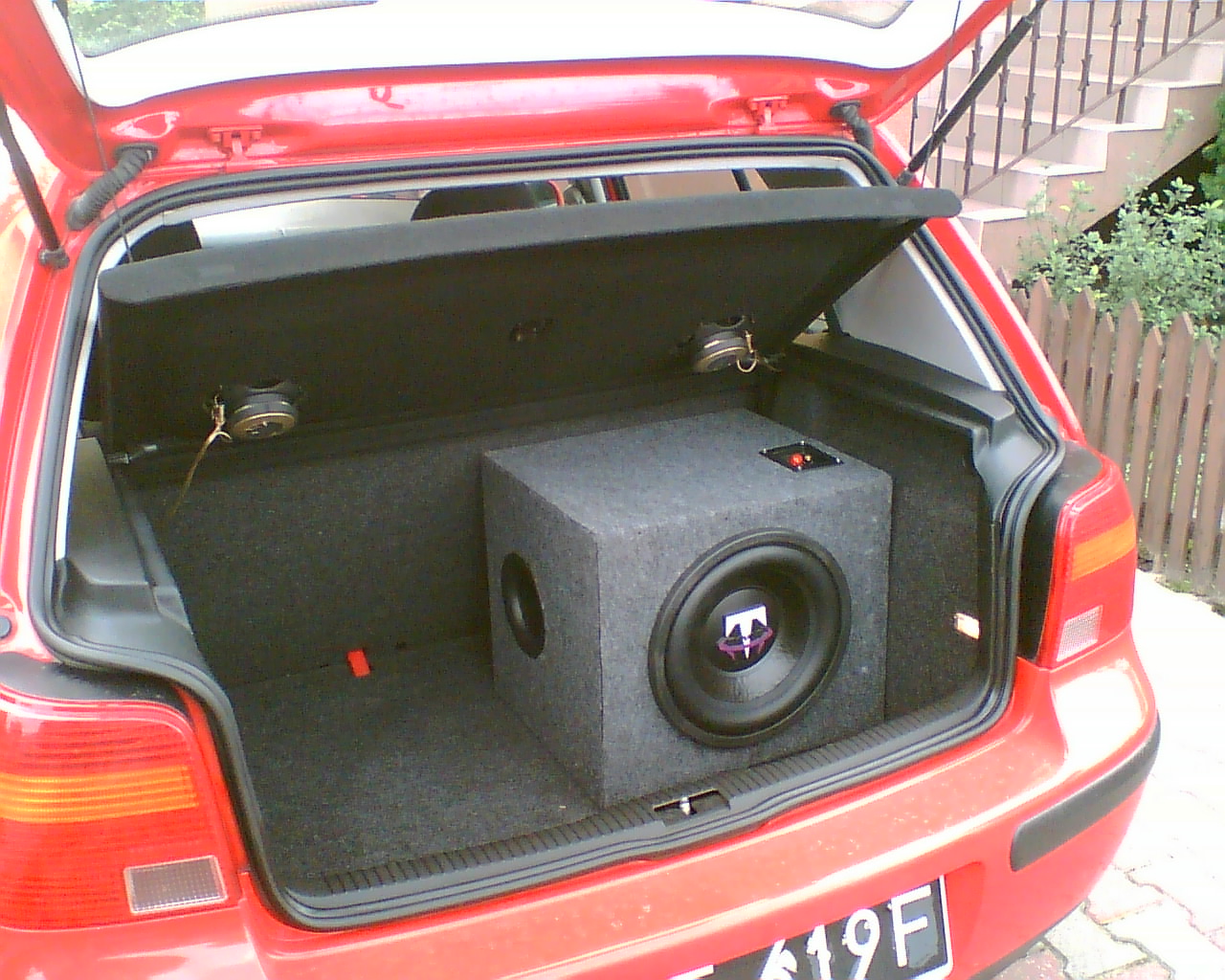

    Chciałbym się dowiedzieć ile litrową obudowę dać do tego głośnika.
    Obliczałem programem symulacyjnym i mi wyszło 60l na 40hz.
    i obliczałem pisemnie sam i mi wyszło 42l na 40hz. I nie wiem którą dać obudowę, która będzie najlepiej się sprawować przy tym głośniku i wzmacniaczu Carpower HPB 1502.

    skrzynia około 50L @ 35hz dla hh bardzo konkretny basik miesisty i nisko schodzący

    bas refleks oczywiście o średnicy 10cm długość 28-31cm

    mam dokladnie taki zestaw, tenze glosnik, wzmak carpower i szkrzynie 50l kupiona od kolegi bartasa, musze powiedziec ze efekt jest niezly, mozna to nazwac terapia wstrzasowa

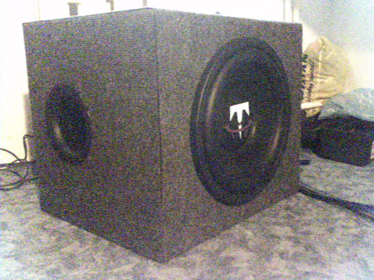

    progamem to sprawdzasz jak dany głosnik bedzie sie "sprawował" w skrzyni do jakiej chcesz go wmontować. Zrób skrzynie 50L Br średnica 10cm długośc 28-31cm i zobaczysz bedzie to zajefajnie grało.

    miałem skrzynie 50l na początku miałem port w postaci rury pcv średnica 11cm dlugośc 33cm i dosyc dokładnie wyszlifowałem koniec rury , mimo tego właśnie przy głosniejszym graniu gdy już głośnik "przerzucał" znacznie wieksze ilości powietrza zaczęły wystepować świsty!! wiec kupiłem dwa porty polaczyłem je ze sobą końcami w miałem z dwóch stron kołnierze , po tym zabiegu już nigdy nie miałem ani jednego odgłosy świstów.
    Pozatym te porty wyglądają o wiele ładniej niż rura pcv
