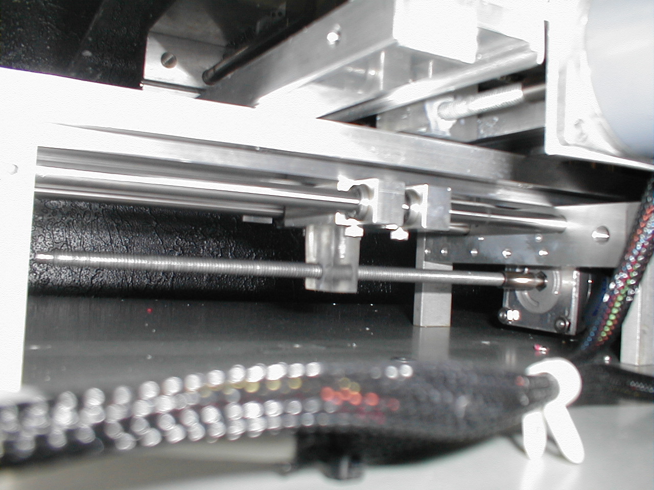

    Płytka zamieszczona wyżej zawiera komplety sterownik 3 silników krokowych unipolarnych wraz z czujnikami położenia domowego. Jest to najprostsza konstrukcja która znalazłem cechuje się niskim kosztem budowy i funkcjonalnością. Posiada takrze wady: sterownik w czystej postaci jest w stanie wysterować do 40 V 500mA co dla większych silników wymaga dodania stopnia mocy(najtaniej jest go wykonać na tranzystorach ,analogicznie jak na schemacie umieszczonym na elektrodzie).
    Sterownie silnikami krokowymi odbywa się na wysłaniu odpowiedniego ciągu bitów na poszczególne piny w porcie LPT.
    Na do płytki oprócz wyjścia na 3 silniki dołącza się 3 czujniki położenia domowego(zwykłe przełączniki). Maja one za zadanie ustalić położnie startowe elementów ruchomych tj osi X osi Y i osi Z.
    Konstrukcja części mechanicznej:

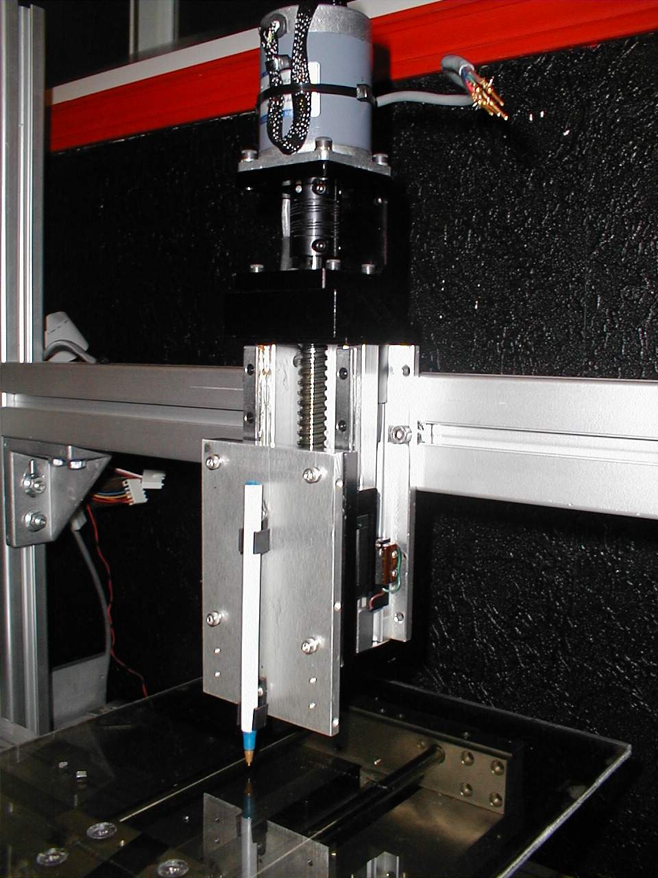

    do skonstuwania całego stołu(zazwyczaj os Y) oraz przesuwu głowicy(oś X) i głębokości frezowania* (oś Z) stosuje części ogólnie dostępne w sklepie metalowym.
    Ruch poszczegulnych płaszczyzn jest zrealizowany na zwykłym gwincie(można go zakupić z metra)
    reszta to tylko obuwa scalająca to w całość.
    Gwint przesuwający łączy się z silnikami krokowymi bezpośrednio ( z stąd silniku muszą mieć dość durzą moc)nie stosując żadnej przekładni zembatej.
    Aby program który dodałem współpracował z interfejsem należy w Options wybrać sterownie fazowe PHAZE CONTROL. Program aby poprawnie działał należy wgrać na dysk c:\ (c:\mgui)
    *-zamiast trzeciego silnika można urzyć 1 cewki dzęki temu można łatwo z frezarki zrobic ploter tnący-rysujący.
    Załączam 3 zdjęcia z netu pokazujące jak umiejscowić gwint spełniający role napędu oraz pręty prowadzące.
