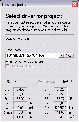

    To znalazłem w swojej bazie parametrów do WinISD: ale nie gwarantuje ich poprawności tych parametrów bo ta baza była ścigana z netu:

    >>AVG wg mnie to nie jest gdn25/40/1 ponieważ powinien mieć sd ok 330cm² a tu jest 674cm²

    AVG
    Poziom 30  
    dlatego pisałem ze nie gwarantuje ich poprawnosci bo one nie są mojego autorstwa o parametry zapytaj może kolegę barthezz może akurat ma do tego GDN'a parametry jeśli nie to pozostaje je pomierzyć samemu

    Tremolo
    Proponuję wpisac je do BassBoxa i skorygować. Ja bym wpiął parametry od 25/40/3 pomierzył Fs. Zwiększył je po czym skorygował reszte parametrów (tam mierzy relację miedzy parametrami). Często Tonsile o rożnych zawieszeniach miały podobne Vasy.
