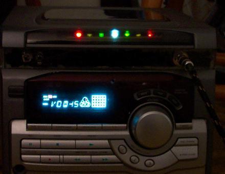

    Stroik do gitary z przedwzmacniaczem został zbudowany przy użyciu mikrokontorlera PIC i starej wieży stereo umożliwiającej wizualne wskazanie poziomu wystrojenia gitary. Diody pokazują jak dobrze jest dostrojona każda struna.

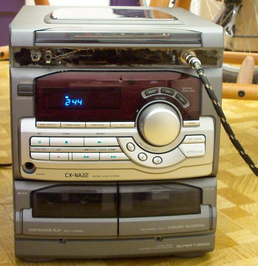

    Potrzebowałem wzmacniacza gitarowego i pomyślałem, by zaopatrzyć go w stroik oparty na mikrokontrolerze PIC. Do dyspozycji miałem starą 3-dyskową wieżę stereo AIWA z uszkodzonym odtwarzaczem CD. Sam tuner radiowy i odtwarzacz kasetowy działały dobrze dając 30 watów na kanał (tak mi się wydaje).
    Stroik do gitary z przedwzmacniaczemStroik do gitary z przedwzmacniaczem

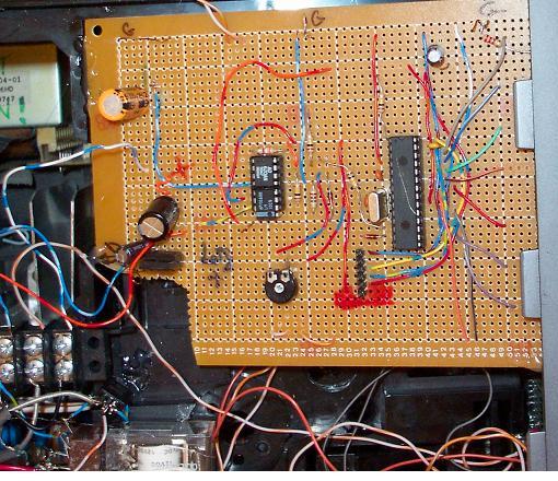

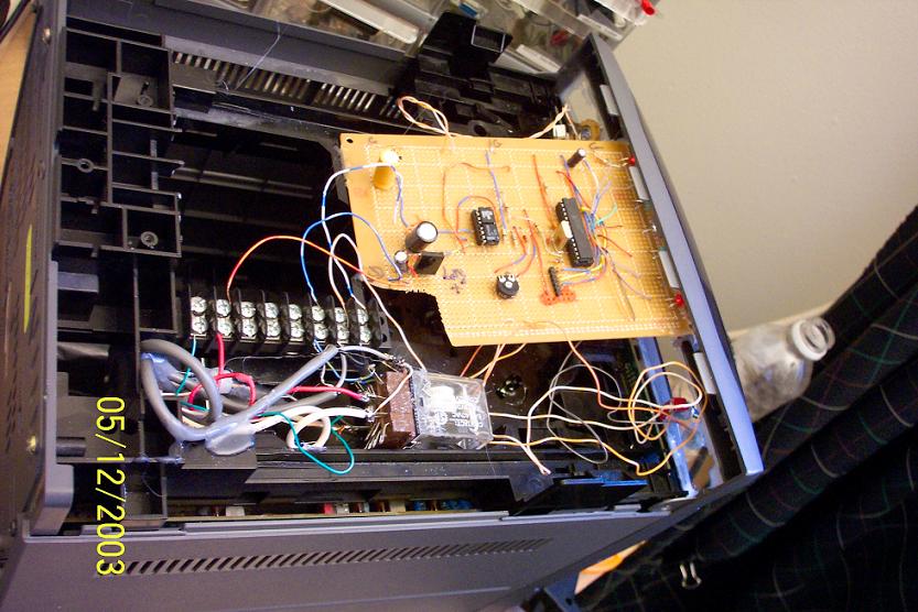

    Zacząłem od wyrzucenia całego mechanizmu do zmiany płyt, razem z mechanizmem napędzającym, laserem i płytką z obwodami sterującymi. Szybko znalazłem, gdzie znajdują się wejścia audio na płycie głównej, gdzie przesyłany był sygnał audio z CD. Użyłem go, aby właśnie tam podłączyć gitarę, bez utraty radia i odtwarzacza kaset. Wzmacniacz uruchamiałem przez wybranie na wieży CD.
    Wejście gitarowe jest buforowane przez wzmacniacz Analog Device's AD620. Ten układ nie jest najtańszy i na pewno jest to przesada na tego typu projekt, ze względu na bardzo dobry współczynnik CMRR ograniczający w efekcie szumy, zdecydowałem się na zastosowanie tego właśnie układu.

  • #2 3690828
    NeooeN
    Pomysł naprawdę mi sie podoba :) Ale które to diody do strojenia?
