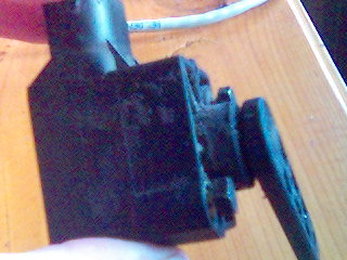

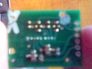

    Witam , czy ktoś mógłby mi pomóc w naprawie czujnika automatycznej regulacji wysokosci świateł , jego oznaczenie 4B0 907 503 , i symbol VW i Audi , po jego rozebraniu w środku jest tylko jeden czujnik (prawdopodobnie Halla ,zdjęcie 19) z czterema wyprowadzeniami , jak go sprawdzić ? lub może posiada ktoś opis wyprowadzeń tego całego czujnika(zdjęcie 22)

    czujniki hala cztero wyprowadzeniowe znajdziesz w magnetowidzie przy kole pasowym

    Mam też u siebie takie czujniki , jeden wymieniałem w tamtym roku , drugi wygląda że padł teraz . Pokusiłem się o rozebranie starego . Najprawdopodobniejszą przyczyną usterki jest poprostu wilgoć - musi dostawać się od strony obracanego ramienia - wszystko elegancko śniedzieje i elementy przestają kontaktować .
    Zastanawiam się czy poodrywanie i przeklejenie ich na nowo pomoże.
    W ASO ok 250 pln.
