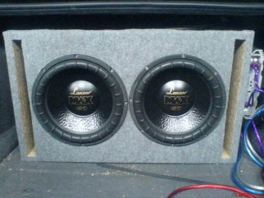

    ehhh noto teraz powiem ci takie cos ja mam dwa Lanzary Max 12 w skrzyni jednej dzielonej po 45L na komore BR jest przewidywany do niego 10cm srednica dlugosc 25cm do twojej bedzie jak nie podobna to wieksza skrzynia cos kolo moze 50 do 60l strojona jelsi chcesz zejsc dosc nisko na jakies 35 moze wiecej Hz ten głosnik prawdopodobnie sie dusi w tej skrzyni fajnie by bylo jakbys zamiescil jakies fotki tego co masz a tu ci pokaze moja skrzynie

    przedmuchy to znaczy swity z portow br tak?jesli tak to wina zza maalej srednicy portow br,nowe wieksze porty policzysz sobie w winisd w strojenie dal bym ok35-40Hz
    ps.B_A_R_T_E_K_120 w ilu jeszcze tamatach zamiescisz te fotke,jak konecznie chesz ja wszystkim pokazywac to wrzuc sobie w avantar albo do dzialu diyaudio
  • #7 3698445
    B_A_R_T_E_K_120
    Poziom 25  
    zamieszczam ja tam gdzie mysle ze sie przyda np typ obudowy na jakim br jest zrobiona. W avata wstawie swojego suba jak bedzie kompletnie skonczony
