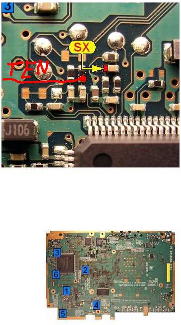

    Witam pilnie potrzebuje znac wartosc rezystora przedstawionego na rysunku zazanaczylem go na czerwono :D
    Jesli ktos ma schemat lub moze zmierzyc wartosc z góry dzieki.
  • #2 3699464
    diodi1
    Poziom 24  
    Witam nie jest to rezystor tylko kondensator 680p pozdrawiam
  • #3 3713192
    diablogsm
    rozumiem ze mowimy o tym czarnym elemencie ??
  • #4 3716627
    diodi1
    Poziom 24  
    sorki zasugerowałem się oznaczeniem sx wieczorem podam koledze symbol rezystora pozdrawiam
  • #5 3728445
    diablogsm
    witam i jak da rade ktos mi pomoc :D
  • #6 3794777
    MariuszLodz
    Hey, to rezystor 15k nie wyciagalem go z plyty wiec nie mam 100% pewnosci, jak nie zadziala to wyciagne go i zmierze jeszcze raz, ale raczej tyle ma bo odciety jest kondensatorem wiec nie ma co go bocznikowac. Pozdrawiam
