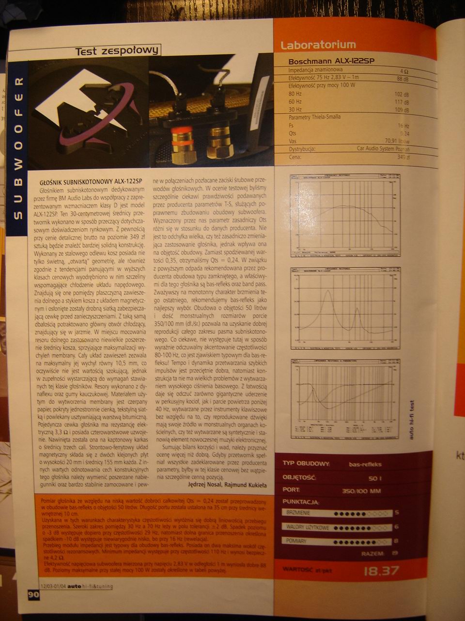

  • #5 3699235
    bbartasswlkp
    Boschmann ALX 122 SP
    Cawka 4ohm 3'
    Spl 88dB
    Fs 16Hz
    Qts 0,24
    Vas 71L
    Revc 3,30
    Xmax 10,5
    Moc 350W rms
    Jaki sub do 400zł Proszę podawać tylko z parametrami TS
  • #6 3701119
    qscgu
    Poziom 34  
    sprostowanie, cewka w tym boschmannie ma 2,5" a nie 3"... jestem tego na 100% pewien ostatnio sobie zmierzyłem...
