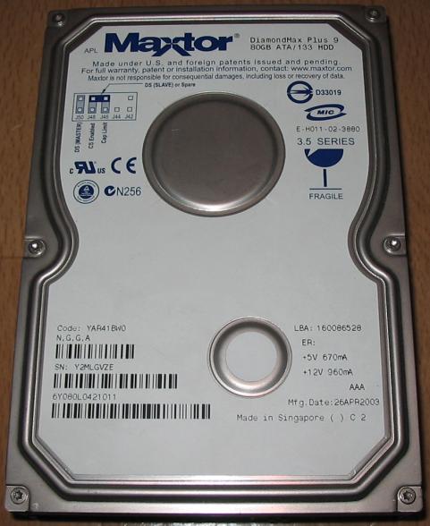

  • #11 3715345
    Mariusz_l
    CUBX posiada tylko UltraDMA/66 i UltraDMA/33 a
    dysk pracuje na 133 może by ruszył.
    #12 3715475
    Platon
    Mariusz_l - to co podales, to akurat nie ma najmniejszego znaczenia.
  • #13 3716560
    Mariusz_l
    To znaczy że dysk będzie na niej chodził
    #14 3716583
    Lukadz_87
    Dyski działają na UltraDMA/33/66/133.
  • #15 3724665
    Mariusz_l
    Pytam się jeszcze raz czy płyta obsługuje ten dysk
    #16 3725033
    Lukadz_87
    Powinien chodzić ale głowy nie daję.
  • #17 3735257
    Mariusz_l
    Dysk pracuje bardzo dobrze. Pracuje na niej procesor pentium 3 500mhz szyna 100mhz a płyta obsługuje także 133mhz jak go podkręcić.
