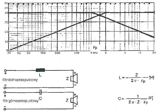

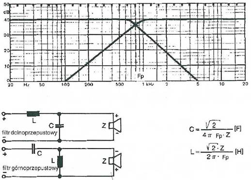

  • #16 3701605
    morcine
    80 Hz ale przy 12dB/okt bo przy 6dB/okt bedzie klapa, bedziesz jeszcze lekko słyszał prawie 200Hz
    Obejrzyj sobie wykresy spadku częstotliwości przy 6 i 12dB/okt
    6db/okt
    Filtr dolnoprzepustowy -mały dylemat
    12dB/okt
    jeżeli juz ma być 6dB/okt to podział niech bedzie na 40Hz wtedy czestotliwości wyższe bedą powoli spadały
