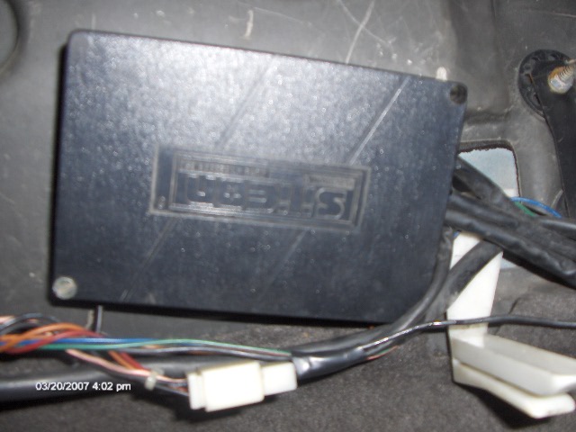

    Witam. Mam pytanie: Czy można dorobić lub dokupić pilot do alarmu Silicon. Alarm działał razem z centralnym zamkiem.Centralny otwiera się teraz z kluczyka i zamyka.Alarm ten znajduje sie w Oplu Astrze 1 i nie jest fabryczny.Czy wie ktoś gdzie można dorobić lub dokupić taki pilot i czy będzie on działał z centralką?
  • #3 3700491
    kmitki
    Jutro wyjmę centralke i sprawdze jaki to typ.Tylko czy da się go dostroić tak żeby mi działał?
  • #4 3702953
    kmitki
    Na centralce znałazłem coś takiego SILICON RXA 157775

    Jest to jeden z pierwszych modeli Silicona. Nie warto dorabiać pilota. Pilot w Poznaniu jest dostępny za ok 90 zł. Lepiej przerobić na inny system. Poszukaj trochę w wyszukiwarce. Nie tak dawno był poruszany podobny temat.

    Da się dopasować pilota na scalaku SLC-03, o którym pisałem w poprzednim poście. Poczytaj trochę opinie ludzi na forum na temat takich staroci. Jeśli zamierzasz trochę pojeżdzic tym autkiem, to lepiej załóż coś nowego. Jeśli jesteś przywiązany do tego systemu i chcesz tanio pilota to szukaj na allegro używanego. Kodowanie pilota odbywa się przez odpowiednie ustawienie zworek w pilocie i części odbiorczej na scalaku SLC-02.

    Panie kmitki, ja już w drugim poście zaproponowałem pilota do tego alarmu. Jest to pilot na scalaku SLC-03 (TX09HC6). Z ceną się dogadamy (nie tyle co w Poznaniu).

    Dziękuje wszystkim za pompc.Wymieniam centralke na nową i mam2 lata gwarancji 2 nowe piloty za 125 zł. Kombinowanie z dorabianiem żeczywiście nie ma sensu.
