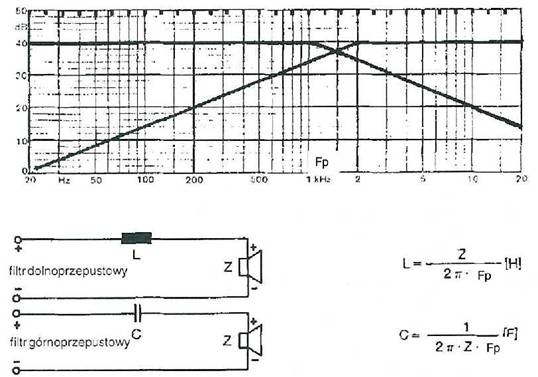

    Kupiłem tweetery firmy jak w temacie model Mac Mobil T19.
    I teraz pytanie. Czy potrzebne są zwrotnice do tych syczków ??
    W zestawie ich nie było. Czy mozna je zasilać bezposrednio z radia czy trzeba jakos odseparować sygnal ?
  • #2 3700780
    slavwek.ie
    Poziom 34  
    Jeśli tweetery nie mają zwrotnicy, lub kondensatora bezpośrednio wbudowanego w głośniku to potrzebna jest zwrotka.
    Można je zasilać bezpośrednio z radia tylko trzeba im wstawić chociaż kondensator.
    pzdr

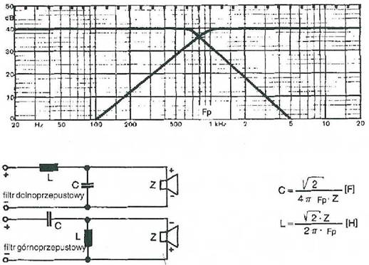

  • #5 3701513
    morcine
    sam kondensator to najprostsza zwrotnica ale słabo odcina częstotliwość tylko 6 dB/okt, lepsze rezultay daje juz zwrotnica 12 dB/okt albo jeszcze lepsza 24 dB/okt
    Zwrotnice można samemu wykonać wg schematów i wzorów
    6 dB/okt
    Tweetery MacAudio - potrzebna zwrotnica ?
    12 dB/okt
