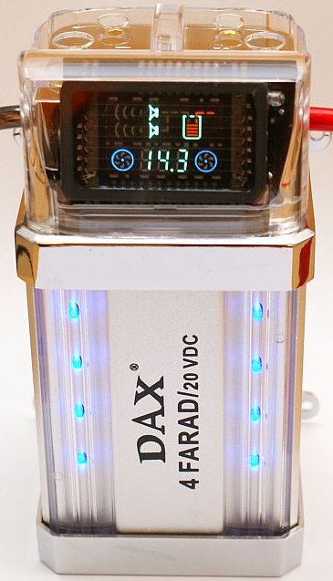

Kondensator DAX 4F. Proszę o opinie na temat tego kondensatora.

    Prosze o Wasz opinie na temat tego kondensatora

    Miałem przez chwilę ten kondensator. Elektronika w porządku. Pomijając świecące diodki i inne wodotryski (akustyczna sygnalizacja spadku napięcia, pseudo animacje na wyświetlaczu) kondensator ma dobry układ ładujący impulsowo (szybko), automatyczne załączanie i zabezpieczenia.
    Jednak po rozkręceniu i odłączeniu elektroniki okazuje się, że w środku siedzi "niewielki" kondensator, około 0,34 F. Nie sądzę, by mój był akurat wadliwy, gdyż sam wymiar kondensatora zamkniętego w puszce świadczy o niewielkiej pojemności...
    W sumie więc może to być dobry kondensator, ale do instalacji o niewielkiej mocy. Pytanie czy w instalacjach o niewielkiej mocy niezbędny jest kondensator... ;)

    No wlasnie cena ...niecale 300zl, jak na kondensator 4F to troche mało. Może ktoś miał juz z nim do czynienia i moze powiedziec czy warto sie nim zainteresowac, czy lepiej sobie go odpuscic
    Dzieki Norman36. Wiedzialem, ze producenci podajac pojemnosci kondensatorow trzoszke naciagaja ...ale to to juz jest przegiecie.

    Powiem tak miałem okazje oglądać testy kondów różbych firm i dietz miał najbliższe wartości podawanej mocy w porównaniu do innych.

    Hybrydowych nie miałem okazji testować i nie mam pojęcia, na ile informacje podane przez producentów są rzetelne... Z testów wyłania się reguła, że im większą producent podaje pojemność kondensatora, tym większą ma on odchyłkę, oczywiście w dół.
    Na twoim miejscu zainwestowałbym w sprawdzone, klasyczne. Za cenę hybrydowego 5F (z linku) dostaniesz co najmniej 3 nowe, sprawdzone Dietze 21000, a to już wystarczy na naprawdę rozbudowany zestaw.
    Swoją drogą test dowodzi, że nie firma się liczy - patrz pionier w kondensatorach car audio: Brax, Helix.
