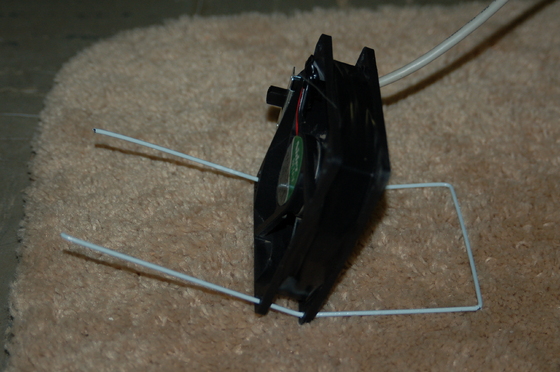

    Projekt nie jest żadnym odkryciem, ale niektórym może ułatwić życie. Korzystając ze starych części od komputera można bez problemu zbudować podręczny wiatraczek. Do budowy potrzebne są:
    - stary wentylator
    - taśma izolacyjna
    - bateria 9V
    - obcinaczka
    - stary kabel USB
    - mały przełącznik
    - łączka do przewodów
    - klej (najlepiej grzany za pomocą pistoletu)
    - kawałek drutu
    Krótka instrukcja:
    Rozcinamy kabel USB (jeśli jest to kabel z cylindrem, to usuwamy go) i wtyk przy wentylatorze. Wszystkie końcówki odizolowujemy. Baterią sprawdzamy, które kable w wentylatorze służą do zasilania i sprawdzamy jak należy podłączyć kable, by wentylator czasem nie wciągał powietrza zamiast dmuchać. jeśli nie mamy nigdzie opisu koloru kabli sprawdzamy multimetrem podłączony kabel do komputera, przez które kable idzie prąd. Gdy znajdziemy dwa odpowiadające za zasilanie pozostałe obcinamy i izolujemy, aby nie powodować żadnego zwarcia.
    Następnie łączymy przewody, jeden za pomocą złączki, drugi za pomocą przełącznika. Złącza izolujemy i przyklejamy do wentylatora (np. klejem z pistoletu). Możemy użyć taśmy izolacyjnej do zamaskowania kabli w wentylatorze.
    Z kawałka drutu możemy wykonać podstawkę odpowiedni go wyginając i przekładając przez otwory na śrubki.

    lepiej zrobic przetwornice z 5v na 12v i wtedy poldaczyc do usb wentylator. lub mozna podlaczyc pod firewire jak sie nie chce oczywiscie nic podlanczac do molexa

    Ciekawiło mnie bardzo do czego była potrzebna ta bateria przy zasilaniu z USB.

    Zmontowałem coś takiego w wakacje ostatnio.. wieje delikatnie (bo na 5V), ale to nawet dobrze bo nie szczypią oczy od podmuchu powietrza.
    Projekt dobry do chłodzenia dodatkowego przy laptopach.
    Łączymy kabelki czerwony i czarny (z tymi od wentyla) - jak dobrze pamiętam to zostanie nam zielony i biały albo żółty... coś takiego - należy je uciąć;).

    Z tym, że do ubiegłego roku miałem stacjonarny, więc wentylator był przez moleks pod zasilacz podpięty. W tegoroczne lato będę musiał jakieś zasilanie wymyślić (od biedy mam uniwersalny zasilacz warsztatowy, ale co jak go będę potrzebował?).
    Mocowanie wykonane podobnie - drut przełożony przez otwory na śrubki, tylko że w moim przypadku ten drut był mocowany obrotowo do klocka :)
    A jeszcze tak co do wykorzystania zasilania z USB (przetwornica 5->12V?) - gdybym miał korzystać z tego gniazda, to już można by się pokusić o µC i sterowanie z poziomu systemu operacyjnego. Mając wiatrak z kontrolą obrotów można by fajny bajerek zrobić... I chyba takim czymś się zajmę ;) (Chodzi mi o to, że pobieranie z USB samego prądu jest zbyt banalne i uwłaczające godności informatyka ;) - proszę tego nie brać do siebie, i potraktować z przymrużeniem oka.)
