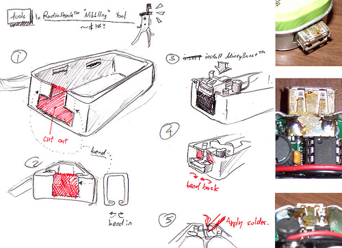

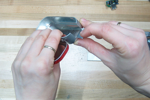

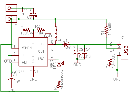

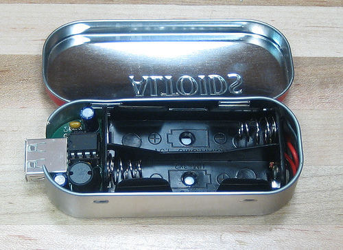

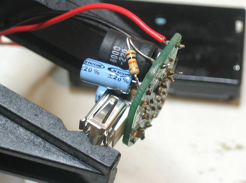

    Projekt pozwala zbudować przenośną ładowarkę na baterię. Jest to konstrukcja mała i prosta, ale za to bardzo wydajna i idealnie nadają się jako konstrukcją do samodzielnego zbudowania. urządzenie umożliwia ładowanie iPoda (lub innych odtwarzaczy mp3), kamer, telefonów komórkowych i innych urządzeń, które można ładować z portu USB. Układ ładowarki wykorzystuje tylko dwie baterie AA, przez co jest bardzo mały i możliwy do wbudowania w aluminiowe opakowanie po gumach do żucia. Sprzęt jest bardziej wydajny niż podobne ładowarki zasilane z baterii 9 V

    źródło http://store.makezine.com/ProductDetails.asp?ProductCode=MKMINTY
    Bardzo dokładny opis wykonania urządzenia ( łącznie z wykazem elementów) znajduje się tutaj http://www.ladyada.net/make/mintyboost/

    Witam. Z checia bym zrobil sobie taki uklad do swojego mp3. Tylko jedno pytanie gdzie mozna dostac ten uklad max756?? Czy pozostaje mi tylko zamowienie sampla??
