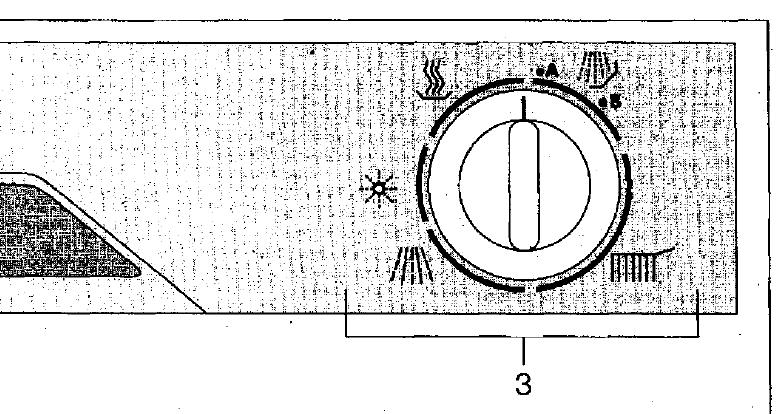

    Poszukuję schematu zmywarki produkcji AEG OKO-FAVORIT 4050.
    Pomimo poszukiwań w necie nie udało mi się go znaleźć.
    Jeśli ktoś posiada taki lub zbliżony schemat lub może przesłać albo podać link.W tej zmywarce po zakończeniu części programu "REINIGEN"(pokrętło programatora pionowo)silnik programatora zatrzymuje się.Po przesunięciu ręcznym programu o 2 lub 3 skoki zmywarka wykonuje dalszy program do końca.

    Kol.skryn.Dzięki za zainteresowanie.Zmywarka o ktorej pisałem to chyba inny model niż ten na przesłanym przez Ciebie rysunku.W OKO-Favori 4050 jest jeszcze jeden przycisk"Vorspulen"umieszczony na prawo i na tej samej wysokości co przycisk BIO 50° a więc w sumie 5 przycisków.Na płycie obok przycisków są też inne oznaczenia-literowe n nie takie same jak na rysunkach.Po wciśnięciu przycisku EiN i Normal 65 o silnik programatora zatrzymuje sie w położeniu dolnym wskaźnika na pokrętle programatora po przejściu cyklu "Reinigen"..Wówczas zmywarka nie pobiera wody.Przypuszczam że nie ma przejścia przez styki mikrowyłącznika w czujniku wody umieszczonym na dnie zmywarki w pobliżu pompy.W tej zmywarce usuwałem już kilka różnych usterek.Jest jeszcze w dobrym stanie a właścicielka na razie nie chce jej wymieniać bo nie ma pieniędzy na nową.Jeżeli masz albo inny forumowicz ma taki lub zbliżony schemat lub ksero ,nawet podobnego modelu i może przesłać albo pomoże taki schemat znaleźć.Mam zrobione zdjęcia tej płyty czołowej zmywarki ale na razie nie mam możliwości przesłać.

    Wielkie dzięki za przesłanie schematów.
    Dzisiaj rano sprawdziłem czujnik poziomu wody na dnie zmywarki i tak jak przypuszczałem była zwiększona rezystancja przejścia przez styk zwierne mikrowyłączinika.Po jego wymianie zmywarka pracuje prawidłowo.A schematy bardzo się przydadzą bo dotychczas musiałem sprawdzać połączenia co pochłaniało dużo czasu.Pozdrawiam Janhen
