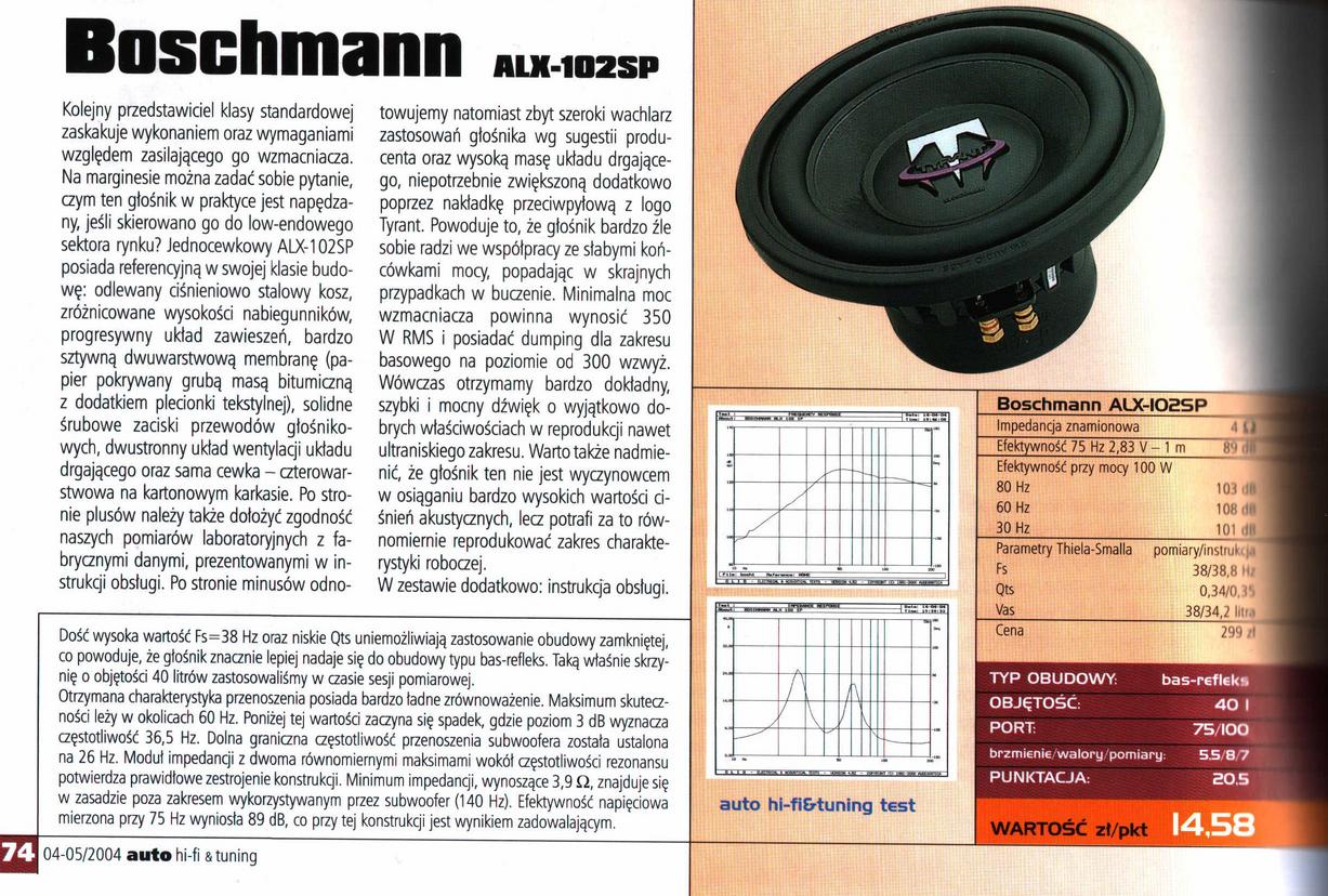

    bbartasswlkp
    ja polecam boschmanna alx 102sp cena 170zł o ile pamietam.Mam jego wiekszego brata 122sp i wytwarza naprawde konkretne ciśnienie, nisko schodzi i nadaje sie do każdego typu muzyki zarówno hh jak i techno. Skrzynia do tego 102sp 35-40l br port 75mm średnicy długośc 15-22cm

    Mr-G
    No rzeczywiscie chyba bardziej ten bm będzie pasował do twojego wzmacniacza - co prawda nie mam zaufania do głośników tej firmy ale.. - twój wybór. :)
