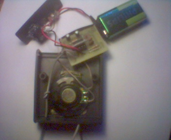

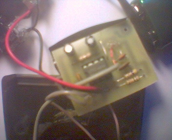

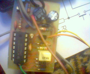

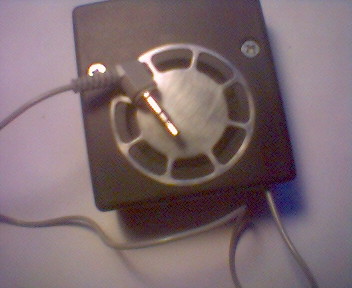

    Witam wszystkich.
    Chciałem zaprezentować to co stworzyłem.
    Otóż jest to wzmacniacz wykonany na układzie TDA2822M, układ wylutowałem z starych niedziałających głośników komputerowych. Schemat ściągnąłem z noty katalogowej.
    Impedancja głośnika to 8Ω. Zasilanie to jak narazie bateria 9V (6F22), ale akumulatorek jest już zamówiony i w niedługim czasie zmieni baterie :)

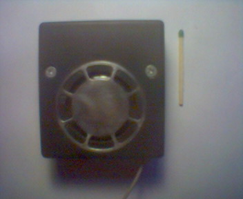

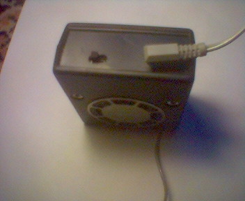

    Na początku głośnik nie posiadał grila i niestety nie wyglądało to najlepiej, i wykorzystałem gril z zasilacza od komputera. dotarłem go pastą polerską i przykleiłem silikonem. Efekt zarówno wizualny jak i audio mnie zadowala :)
    Głośnik do MP3 + ładowarka

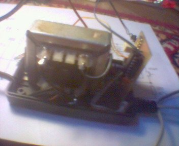

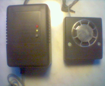

    Teraz trochę o ładowarce. Jest to projekt z tej strony, tylko zastosowany przeze mnie układ jest odpowiednikiem. Prąd ładowania to 10mA (mierzony multimetrem). Transformator nawinąłem tak że daje napięcie 12,9V.
    To chyba wszystko. Jeśli ktoś ma jakieś pytania proszę pisać chętnie odpowiem :)

  • #2 3708291
    c++
    a mi sie podoba, to nic ze ten uklad byl juz pare razy na elce, ale wlasnorecznie wytrawiona plytka, przewijane trafo i estetyka pracy, sprawiaja ze j
    est to bardzo udana konstrukcja.
    Jak dla mnie to 5/6
    PZDR

    Mnie rowniez bardzo sie bodoba. W srodku wszystko bardzo ladnie wyglada - dales jak na taki ukladzik bardzo wielkie trafo ale to w niczym nie przeszkadza, jedynie uklad jest ciezki. Na zewnatrz takze bardzo ladnie sie prezentuje. Moze jakbys dodoal jakis maly wskaznik wysterowania na 5 ledach byloby super - teraz troche smutno jest :P

    fajnie to wygląda efekt super, mogl byś jeszcze dodac wygląd płytki ?
  • #6 3726841
    mleko00
    Witam :)
    Co do tego transformatora to wiem powinien być o wiele mniejszy, ale nie moglem nigdzie znaleźć mniejszego karkasu i rdzenia i zdecydowałem sie na zastosowanie tego.
    Wygląd płytki, chodzi Ci o zdjęcie czy plik w pdf ?
    w załączniku w pdf'ie schematy, płytki, i rozkład elementów.
    Spis elementów od tda w nocie katalogowej, od ładowarki na stronie z pierwszego postu
    Klik

    Ładowarka i tak używana jest tylko wtedy gdy jest potrzebna, nie nosze jej w kieszeni ; )
    Transformator bardzo dużo czasu mi pochłonął...
    po nawinięciu 2/3 pierwotnego przerwał mi się drut nawojowy... na szczęście się z tym uporałem.
