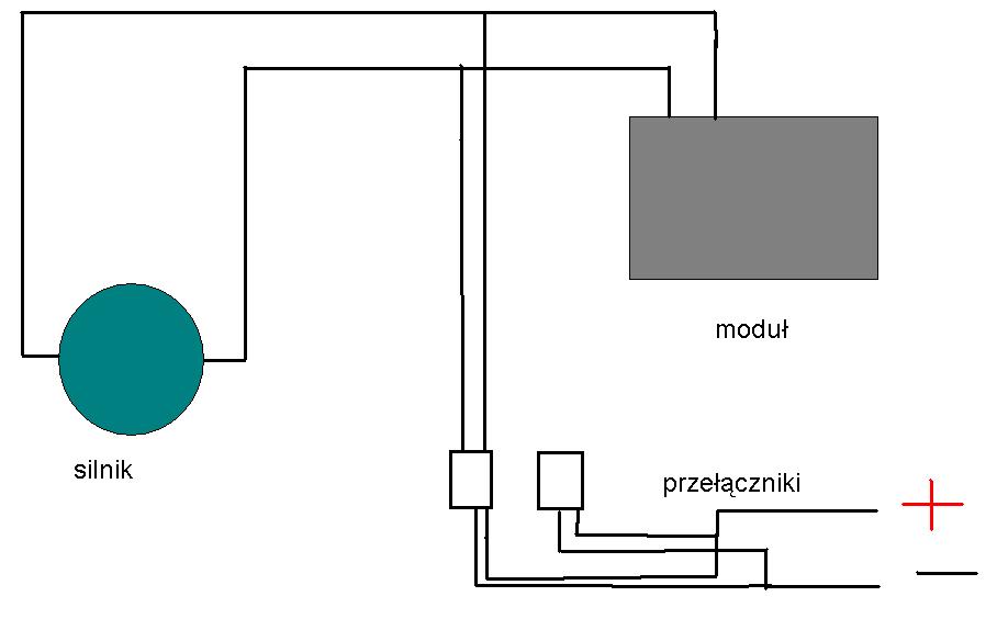

    Witam wszystkich!!!
    Otóż mam alarm proxima zn i chciałbym zamontować do tego elektryczne szyby dodatkowo podłaczyć to pod alarm z funkcją domykania.
    Czy ktoś może posiada ciekawy schemat takiej elektryki?
    Widziałem już różne schematy ale są dość proste a mi chodziło tez o to aby były też ograniczniki chodzi mi o to aby przy przytrzymaniu przełącznika szyby staneły w odpowiednim miejscu.

    Musisz zamontować sterownik domykania szyb, bez tego się nie da.
  • #5 3709966
    Błażej
    Szyby elektryczne to osobna bajka. jak już będziesz miał, to musisz dokupić moduł komfortu ("moduł komfortu" lub "moduł domykający szyby" - pod takimi hasłami szukaj) i spiąć go z szybami i alarmem. W zależności od ilości szyb elektrycznych, masz moduły na 2 i 4.

    jedno pytanko : jeżeli podłącze ten moduł do domykania szyb to podłącza się go bezpośrednio pod silniki ?
  • #11 3710812
    solecki.m
    W pudełku z modułem jest schemat montażu. Jeśli odróżniasz kolory przewodów, to dasz radę to urządzenie zamontować. Montuje się miedzy klawiszem a silnikiem.

    wszystko jedno, aha to czyli ten moduł reaguje na przeciążenie silnika tak? czy mają też coś do tego jakieś krańcówki?
  • #15 3710929
    solecki.m
    Reaguje na podwyższony prąd płynący z modułu do silnika.

    a z linka do sklepu który podałem Ci kilka postów wcześniej możesz ściągnąć instrukcję montażu i obsługi takiego modułu
  • #18 3711437
    marcin459
    właśnie to ściągnąłem. Prawde mówiąc ciekawie to wygląda.Teraz juz wszystko mi sie wyjasniło wiem jak mam zrobić :-) DZIĘKI
    aha jeszcze jedno pytanko. Czyli pod centralke alarmową musze podłączyć brązowy tak?
  • #19 3711474
    solecki.m
    Tak. Jest to przewód do wyzwalania impulsem lub poziomem
