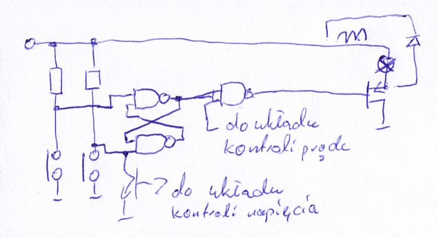

    Chcę zrobić latarkę na akumulatorkach.
    Moje doświadczenia z takimi rozwiązaniami to:
    1. żarówka dobrana do aku (ż- 3,6V i ak 3x1,2V) - żaróweczki padają jak muchy - początkowe U aku to nawet 4,5V; a jak wstawię większą to słabo świeci..
    2. Zapominasz wyłączyć i po aku, lub chcesz jeszcze trrrrroszeczkę doświecić.
    Kombinowałem z tyrystorem, może MOSFET - ale mam niemoc twórczą.
    Założenia są takie:
    1. stabilizacja prądu (może regulowana?) impulsowa?
    2.zabezpieczenie przed nadmiernym rozładowaniem
    3. niski pobór prądu i możliwie najmniejszy spadek napięcia.
    Ilość akumulatorków jak i ich pojemność to zależy głównie od obudowy jaką znajdę.
    W tej chwili mam taką na 4xR20 - to trochę ich wejdzie.

    Chyba to będzie właśnie coś takiego.
    Sprawdziłem spadek napięcia na tyrystorze - 1V - za dużo; na IRF540 - 30mV - pasuje.
    Z kolei sterowanie:
    -na 4011 prąd ok 30uA
    -LM358 prąd 3,5mA.
    Połączyłem dwie bramki w przeżutnik RS podłączyłem do IRF i gra. Pozostałe dwie bramki mogą robić jak regulator PWM. Tylko jak to połączyć?

  • #7 3721785
    Andrzej42
    Mniej-więcej o to mi chodziło zaczynając ten temat. Myślałem, że ma ktoś jakieś rozwiązanie.
    Kontrole prądu i napięcia to nie problem. Jakoś to się zrobi.https://www.elektroda.pl/rtvforum/posting.php?mode=reply&t=721541
    u góry dorysowałem dławik i diodę, dla ewentualnedo steroawnia impulsowego.
    Zamiasta adersu miał być rysunek

    Andrzej42
    Jutro nad tym popracuję - (kontrole)
    A po co opornik do wyjścia druugiej bramki?
    Przecierz to miało być tylko włącz-wyłącz.
    dziś dotarło do mnie, że akumulatorków musi być kilka - conajmniej tyle, aby ich napięcie dało radę wysterować MOSFETa.
    - nieźle - postawiłem problem i sam go rozwiązuję - śmieszne

    _jta_
    Specjalista elektronik
    Z opornikiem to chodzi o to, żeby nie był potrzebny tranzystor.
    Są MOSFET-y Logic Levels - 4-5 V im wystarcza; można by - jeśli chcesz zasilać niższym napięciem
    - używać jakiegoś generatora do podwyższania napięcia: MOSFET ma źródło połączone z minusem
    zasilania, a bramkę przez diodę (może na wszelki wypadek zenerkę na np. 4V) do plusa, napięcie
    zasilania 2.5V jeszcze nie go włączy, zwłaszcza że na diodzie spadnie jeszcze o 0.5V, ale do tego
    jest jeszcze kondensator łączący bramkę z wyjściem generatora - wtedy masz na bramce na zmianę
    napięcie 2V i 4.5V - to drugie go włącza; jeszcze duży opornik bramka-źródło, i jak generator nie działa,
    to MOSFET się wyłącza, jak działa - jest włączony, kiedy na wyjściu generatora jest stan wysoki.
    Tylko do tego muszą być układy scalone, które będą dobrze działać przy napięciu 2.5V. Wtedy wystarczą
    dwa akumulatorki; na jednym byłoby jeszcze trudniej, chyba wypadałoby robić z tranzystorów bipolarnych.
    Jest jeszcze taka możliwość, żeby zrobić generator z cewką - wtedy można uzyskać napięcie znacznie
    wyższe od napięcia zasilania - ale byłoby dużo kombinowania, bo taki generator dawałby tylko krótkie
    szpilki, trzeba by nimi ładować jakiś kondensator... wyszłaby z tego kompletna przetwornica step-up.
    Co do układów kontroli: napięcia - potrzebny jest jakiś wzorzec, złącze tranzystora za bardzo zmienia
    napięcie z temperaturą, a inne elementy zżerają trochę za dużo prądu, żeby mieć je włączone przez
    cały czas... w trakcie włączenia latarki można, w końcu ten 1mA więcej nie robi istotnej różnicy, kiedy
    żarówka pobiera setki razy więcej. Jest do tego układ TL431, jego minimalne napięcie to 2.5V.

    Andrzej42
    Jasne.
    Tak tylko mi te napięcie włączenia MOSFETa wpadło do głowy, że można spróbować je wykożystać jako zabezpieczenie rozładowanych aku. Ale odpada, bo jest "nieprzewidywalne".
    A zasilanie z jednego aku też jest bardzo niepraktyczne (chyba że nie ma innego wyjścia) - moim zdaniem absolutne minimum to cztery.
    Pozatym (znów) moim zdaniem sensowna latarka jest zasilana z baterii R20 - w ich miejsce można wpakować po trzy aku wielkości R6.
    Zabezpieczenie prądowe to mysle realizować typowo - na rezystorze i wzm op. Dlatego pisałem o LM358. Tyle że, włączanie zaslilania na niego raczej też trzeba by jaikmś MOSFETem. W tym układzie tranzystor zwiera do masy więc LM358 odpada bo trzeba by mierzyć napięcia bliskie plusa - raczej to będzie coś koło LM324 .
    A kontrola rozładowanych aku - weźmy na przykład sześć sztuk razy 0.9v to 5,4V - napięcie poniżej ma wyłączyć.Ale jeżeli to będzie 5,6V czy 5,7 - to chyba raczej niewielkie ma znaczenie. Aby dryft temperatury wziąć pod uwagę.
    Dobra - dość na dziś - jutro w pracy o tym pomyślę - jak będę miał czas.
    Przewiduję stosowanie 2*MOSFET - jeden dla żarówki a drugi dla zasilania części analogowej.

    _jta_
    MOSFET nie wyłącza się od przekroczenia pewnego napięcia - on ma tym mniejszy opór, im większe napięcie
    jest na bramce - np. zauważalny prąd zaczyna przepuszczać przy 2V, a do pełnego włączenia potrzebuje 4V.
    Zasilanie z jednego akumulatorka ma taką wadę, że trzeba albo robić przetwornicę podwyższającą napięcie,
    albo znaleźć żarówkę na 1.2V, a z tym mogą być problemy - kiedyś były żarówki 1.2V 225mA, ale ostatnio
    chyba ich nie ma; może trzeba zacząć od sprawdzenia, jakie żarówki można w miarę łatwo kupić.
    Wyłączać lepiej przy nieco wyższym napięciu - akumulatorki dużo szybciej wysiadają, jeśli rozładowują się
    poniżej 1.2V (w pełni naładowane potrafią mieć do 1.4V), a przy 1.2V jest w nich już bardzo mało energii.
