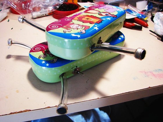

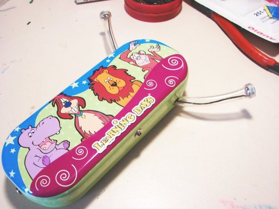

    Projekt przedstawia mikrofon stereo zintegrowany z małym wzmacniaczem. Jako obudowę wykorzystano tani piórnik metalowy (produkcji chińskiej, dostępny w każdym hipermarkecie czy sklepie papierniczym za niewielka cenę). Mikrofon był przez autora wykorzystany do projektu związanego z nagrywaniem dźwięków otoczenia.

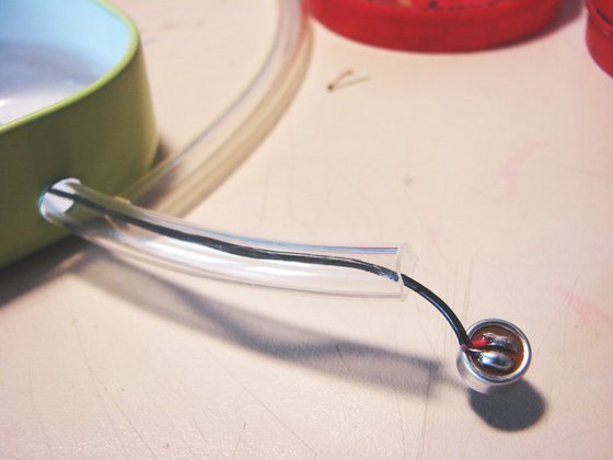

    - kawałek przezroczystego wężyka gumowego
    Mikrofon stereo zintegrowany z małym wzmacniaczem.

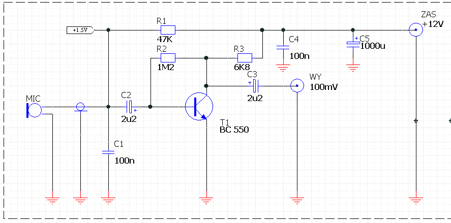

    Sam wzmacniacz został wykonany na pająku. Schemat pojedynczego kanału i umieszczenia elementów przedstawiam na zdjęciach.

    Jeżeli podłączasz do wejścia "mic" w kompie to nie ma prawa działać prawidłowo.To wejście jest monofoniczne mimo że na jack'a stereo.
    Na niewykorzystanej końcówce jednego kanału występuje napiecie podkładu dla typowych mikrofonów komputerowych.
    Jeżeli podłaczasz to do wejścia liniowego to moim zdaniem jeden tranzystorek w tak prostym układzie nie jest w stanie wysterować tego wejścia na wymaganym poziomie 0,775V.
    Może być też problem z dopasowaniem do rezystancji wejściowej audio w kompie.
    Układzik fajny,bo prościutki ale chyba o niebo lepszy efekt można by uzyskać na jakimś małoszumnym wzm. operacyjnym.

    Szczerze mówiąc zawsze unikałem wtórników w roli wzmacniacza ze względu na teoretycznie wielkie szumy. Układ ten charakteryzuje się wręcz przeciwnie - zerowymi szumami i ogromną czułością (wyraźnie słychać z około 5 metrów). Próbka nagrywana stawiając "puszkę" za oknem na 5 piętrze... niestety wiatru nieda się pozbyć dlatego również go słychać ;) najbliższe źródło dźwięku to alarm samochodowy który słychać na końcu (odległość około 30 metrów) - próbka 22Khz 64kbps
    Ps. Układ zasilany z 9V. Bez problemu potrafi przesterować wejście liniowe w karcie muzycznej.

    Ja myślę nad zbudowaniem takiego mikrofonu stereo ale na 2 mikrofonach pomiarowych Panasonic WM-61A i do tego 2 wzmacniacze niskoszumne np. NE5532, wtedy to jakość można uzyskać naprawdę dobrą.
