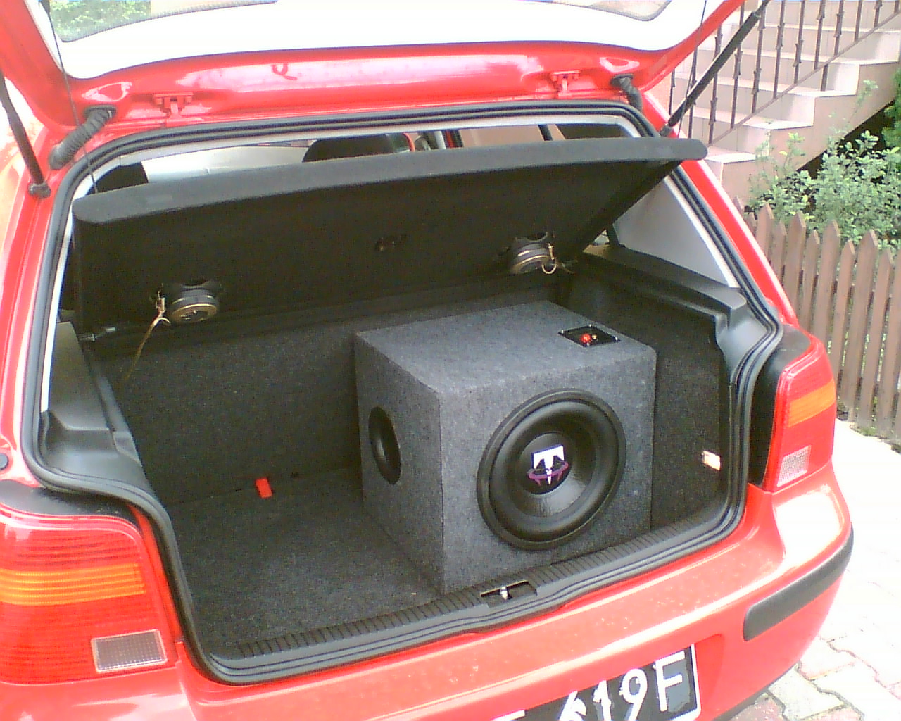

    może byc zskrzynia zrobiona z wiórówki 18mm, przykładowe wym zewnetrzne skrzyni 45l wys 40cm szer 54cm głębokośc 30cm wtedy musisz zrobić port bas refleks z boku skrzyni, lub jeśli masz umiejetności to moge podać ci wymiary skrzyni z br prostokątnym
    Lanzar MAX12+Carpower hpb1502 /skrzynia
    możesz właśnie zrobić taką skrzynie jak ma BARTEK120 któremu właśnie wyliczyłem całą skrzynie z br prostokątnym efekt naprawde super zajrzyj do tego linka i zobacz fotki https://www.elektroda.pl/rtvforum/topic705188.html

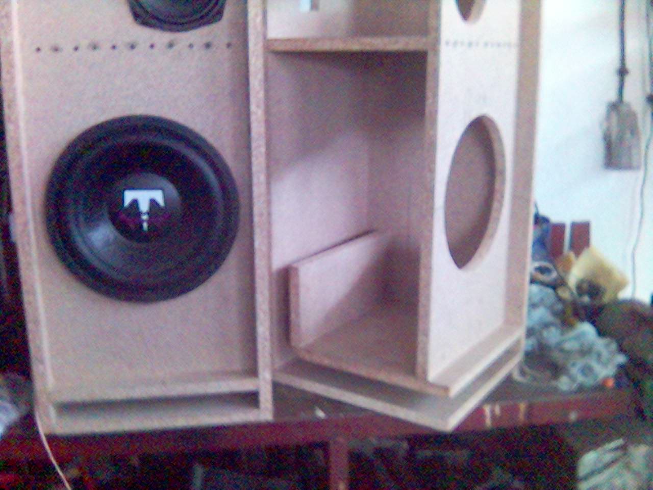

    no to skrzynia zrobiona z wiórówki 18mm, przykładowe wym zewnetrzne skrzyni 45l wys 40cm szer 54cm głębokośc 30cm wtedy musisz zrobić port bas refleks z boku skrzyni jeden pod drugim , dwa porty o średnicy 70mm długośc tak jak pisałem wyżej 27 może być 29 jak ci wyjdzie :D
    bas refleks bedzie wtedy wyglądać mniej wiecej tak tylko ty bedziesz miał dwa
