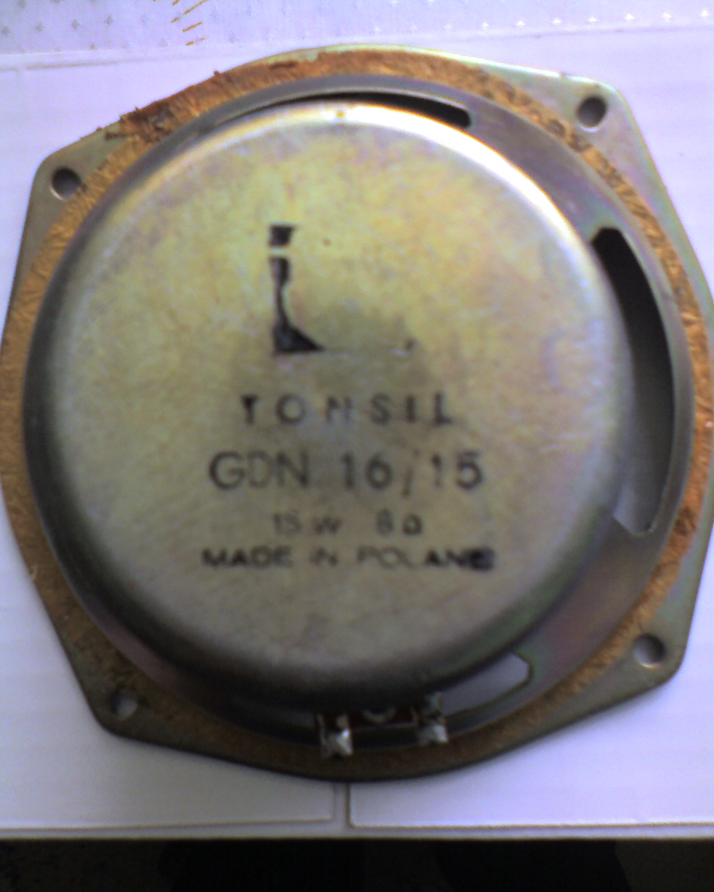

    zamierzam zakupić głośniki do kolumn. I zastanawiam się co oznaczają te skróty:
    RMS
    PMPO
    na co zwrócić uwagę przy zakupie (bo nie bardzo się na tym znam)?
    a interesuje mnie głośnik niskotonowy.

    Witam Najpierw powiedz do czego chcesz używać tych głośników a może chodzi ci o cale kolumny ?? i powiedz nam jaki masz do tego wzmacniacz to może coś sie poradzi .

    Jakiej firmy te głosniki chcesz kupić??
    Jeżeli mają podaną moc pmpo to napewno to jakiś szajs jest bo żadna szanująca się firma nie podaje mocy pmpo bo i tak nikt jej nie umie określić. Za przykład może posłużyć głośnik altronic o mocy 90Wrms z cewka o średnicy 11mm, tyle że cewka rozleciała się przy mocy 20W podanej przez ok 10s.

    PMPO to Pobór Mocy Przed Odlotem :) RMS jest najczęściej dość miarodajnym wskaźnikiem, jednak mocno skorelowanym z ceną i zaufaniem do producenta. Niestety tym ostatnim są najczęściej małe chińskie rączki...

    Obecenie mam głośniki w kolumnach (ale jest uszkodzony gumowy amortyzator z dwóch kolumnach, ja sie na naprawie nie znam wiec sie za to nie biore) kolumny mam podłaczone do radyjka "AMATOR Stereo DSS 101.w kolumnach sa wsadzone głosniki Tonsil GDN 16/15 (parametrów nie znam, co wiem to tylko to: średnica głośnika 16.5cm,magnesu:8cm, oporność: 8om.
    https://obrazki.elektroda.pl/86_1174746723.jpg
