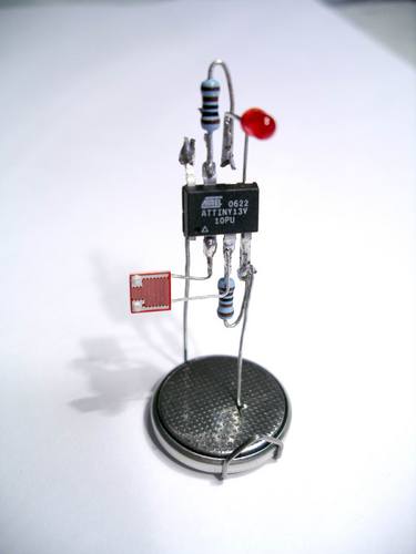

    Przedstawiam projekt migacza diodowego programowalnego. Przeprogramowanie wykonywane jest za pomocą światła i cieni (można programować za pomocą latarki)
    Wyjściem jest oczywiście dioda świecąca. Wejściem fotorezystor (rezystor, którego rezystancja zmienia się w zależności od dostarczonego światła). Fotorezystor jest więc tutaj użyty jako analogowe wejście do konwertera A/C.
    Kontroler pracuje w dwóch trybach, nagrywania sekwencji i jej odtwarzania.
    Programowalny migacz LED
    Gdy kontroler odczyta dwie zmiany jasności w odstępie nie większym niż pół sekundy (ciemno - jasno - ciemno lub odwrotnie), przełącza się w tryb nagrywania. Wtedy mierzone jest wejście kilka razy na sekundę i zapisywane do pamięci kontrolera. Gdy pamięć zostanie zapełniona, kontroler przełącza się w tryb odtwarzania nagranej sekwencji.
    Chociaż pamięć kontrolera jest ograniczona do 64 bitów, to kontroler jest w stanie nagrać 400 bitów informacji. Wystarcza to, na zapisanie 10 sekundowej kombinacji z 40 stanami na sekundę.
    Materiały:
    - 2 rezystory 1k
    - 1 fotorezystor (np. M9960)
    - 1 dioda LED niskonapięciowa 1,7V, 2mA
    - Atmel ATiny13v, 1KB flash, 64 bajty RAM, 64 bajty EEPROM, 0-4MHz(_at_)1.8-5.5V
    - 1 bateria CR2032, 3V, 220mAh

  • #5 3715346
    NESEQ
    A co dokladnie trzeba wgrac na flash ???
  • #6 3715743
    PIEKNY1234
    trzeba jeszcze mieć chyba programator chyba że można go zaprogramować na krótko z lpt ?
  • #7 3715878
    McRancor
    można
  • #8 3728076
    Michal_b1
    Ma ktoś może oprogramowanie potrzebne do tego układu?
  • #9 3731135
    kaldachar
    Świetny pomysł :-) . Układ choć wykonany w "powietrzu" prezentuje się bardzo ładnie . Układ mało użyteczny , ale liczy się pomysł . Jak dla mnie 6/6 . Czekam na następne . Poważnie :-)
