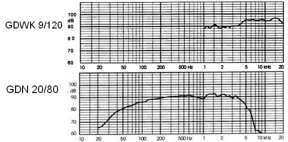

    Mam zamiar zbudować kolumny mocy 2x80W. Myśle nad głośnikami:
    -GDN 20/80
    -GDWK 9/120
    Charakterystyki:
    Kolumny Tonsil 2-way. Czy będzie potrzebny głośnik średniotonowy?
    Teraz pytanie: czy do takiej konfiguracji musze użyć jeszcze głośnika średniotonowego? Wiem że jak niski ma średnice ≥20cm, to musi być kolumna trzydrożna, ale widze że ten Tonsil 20/80 bardzo ładnie łagodnie schodzi około 5kHz, a rekomendowana częstotliwość podziału tego gwizdka to 4,8kHz. Więc uciął bym ten gwizdek na 5kHz kondensatorem i podłączył z tłumikiem rezystorowym 4db, żeby miały równą efektywność.
    Będzie tak dobrze?
    Nie chce się motać ze zwrotnicą trzydrożną, bo nie mam w tym doświadczenia.
    Dziękuje za pomoc.

    Arkadyo
    To że gdn ma 20cm to wcale nie znaczy że nie zagra średnich. Zapnij kopułkę na kondensatorze 2,2uF daj tłumik i posłuchaj jak gra. Z wykresu widać że ładnie ciągnie średnie i ładnie opada więc zostaje tylko posłuchać czy wykres pokryje się z realiami i czy Cie to zadowoli. Jeżeli tak to nie ma sensu robić 3 way. Tonsil miał konstrukcje 2 way na 20cm przetworniku i grało to nawet nawet.
    Daj gdn'owi obudowę 22-24l jeżeli closed to mocno tłumioną ale możesz też przy tej pojemności spróbować dać br średnicy min 6,5cm. Jego qts=0,44 - nie jest jakiś rewelka do br ale bez filtra zostanie na tym poziomie i może się okazać że zagra całkiem fajnie. W br pewnie troszkę gorzej zagra średnie więc musisz posłuchać i zdecydować co Ci bardziej pasuje.

    W obudowie closed mocno tłumionej gdn 20/80 powinien jeszcze jakoś sobie radzić dlatego niech spróbuje bo to zbyt cienki przetwornik żeby pchać się z nim w 3way - poprostu koszta bedą zbyt duże do otrzymanego efektu.

    Owszem, może wydać pieniądze i narobić się ze skrzynką tylko poco skoro na górze tematu jest charakterystyka zdjęta w 20l zamknietej obudowie i widać jak byk że powyżej 1k masz 2-4 decybelowe skoki a przy 20/40 jest tylko górka i łagodny spadek więc jak można je porównywać a np GD20/30 miał jeszcze lepsze śrdnie (choć mniej basu) i dlatego na nich były robione zestawy 2d.
