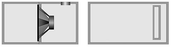

Chcialem zrobic kopie swietnego subwoofera, wiec wymierzylem go, kupilem glosnik, wzmacniacz, i ... subwoofer zostal sprzedany, a ja nie zdazylem zmierzyc otworu wylotowego ani odleglosci glosnika od scianek :/
Byl to subwoofer z glosnikiem montowanym wewnatrz na srodkowej sciance, a wylotem byl prostokat.
Czy ktos pomoze mi dokonczyc/wyliczuc wymiary ? Probowalem w Winisd, ale cos nie bardzo mi to wychodzi :/
Dane ktore mam :
skrzynka 46x39x67 cm
wzmacniacz 400W max blaupunkta
glosnik 400W, 200 RMS Alphard:
DANE TECHNICZNE :
Impedancja [ohm] 4
Rozmiar głośnika [cale/mm] 12 / 309
Magnes [mm] 125 x 40
Moc [ Waty Max ] 400
Moc [RMS] 200
Magnes waga [g] 1888
Pasmo przenoszenia [Hz] 35-3000
SPL [dB] 86
Karkas cewki Alu
Średnica cewki [cale / mm] 2.0 / 52
X-max [mm] ±4,7
Fs [Hz]
Re [Ohm] 3,6
Le (1kHz) [mH]
BL 7,8
Qts 0,77
Qms 2,41
Qes 1,14
Vas [L] 7
Mms [g] 86,8
Bede wdzieczny za pomoc
