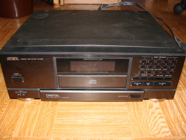

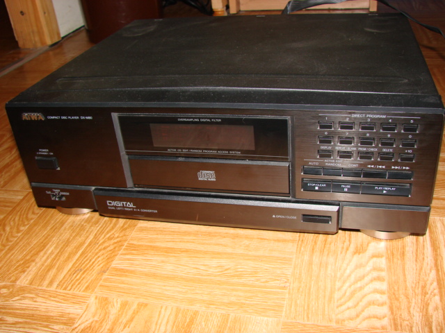

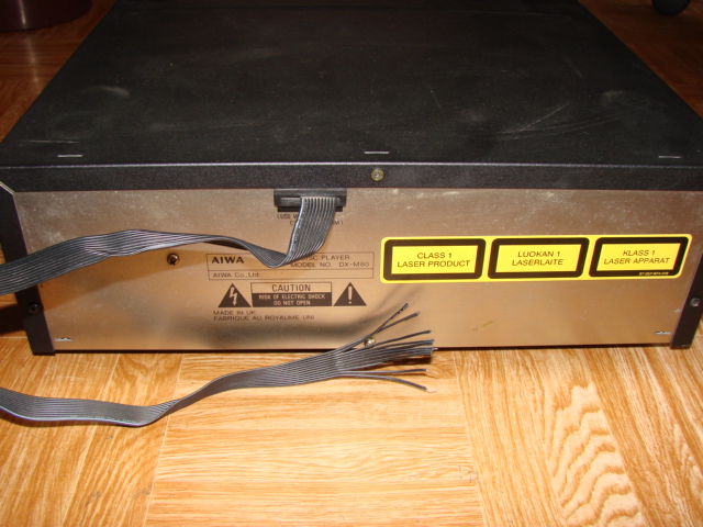

    Witam!!!
    Czy da sie jakoś podłączyć odtwarzacz CD Aiwa DX-M80 bez reszty zestawu np. do samego zwykłego wzmacniacza innej firmy??
    Z góry dzięki za pomoc!!!
    Pozdrawiam!!! Adam Hankus
    oto fotki sprzetu:

    Pewnie sie da ale musisz poszukać schematu tego CD i rozpiskę tego złącza.
    A jak nie to rozbierz i lec po scieżkach który pin gdzie leci i tak dojdziesz.Ale schemat by tu pomógł.

    Obawiam się, że czeka Cię więcej "dłubania" - trzeba będzie dorobić zasilacz do tego CD (zazwyczaj w zestawach łączonych "taśmowo" wszystko zasilane jest z 1 transformatora w sekcji wzmacniacza).

    słyszałem ze podobno zasilanie ma być zmieny ok. 19,5V, tylko nie wiem do ktorego kabelka :(
    Znalazłem takie coś:
    Złącze nazywa się CON101 lub CJ101 a sygnały to
    zaczynając od
    1) L
    2) GND
    3) R
    4) NC
    5) NC
    6) SYNC
    7) RMC Cool P-CONT
    9) GND zasi.
    10) AC
    11) AC
    To zmienne napięcie powino wynosić ok: 19,5 V.Pozostałe sygnały służą
    do sterowania całością systemu.
    Ale i tak nie wiem coto znaczy
    NC, SYNC, RMC Cool P-CONT. A co podłączyć do GND zasi. i GND bo to przeciez ma byc zmiennym zasilane to z kad mam mase wziaść, jesli sie myle to mnie poprawcie, bo jestem poczatkującym

    1) L
    2) GND
    3) R
    wyjscia sygnałów prawy lewy
    4) NC
    5) NC
    NC= no connect nie podłączone nie podłaczsz :)
    6) SYNC - to mnie martwi ale to jakas synchronizacja ja bym tego nie podłączał.
    7) RMC Cool P-CONT - to cos od remote controler - rozkazy z pilota. nie podłączasz.
    9) GND zasi. - masa zasilania coś mnie kusi stwierdzić za trafo w oryginale jest z odczepem po srodku i to własnie ten odczep -ale nie jestem pewien!!!!
    10) AC
    11) AC
    to akurat proste dwa skrajne zakończenia uzojenia wtórnego trafa...pytanie na ile faktycznie ma być votów AC.
    jesli chcesz to potraktuj ten sprzet jak poligon doswiadczalny - daje 45% ze zadziała a jak sie spali to mała strata :P
