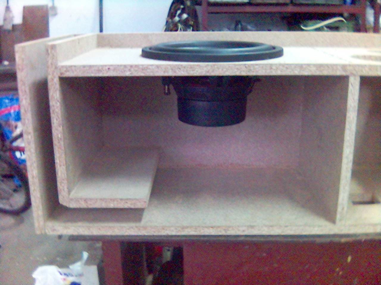

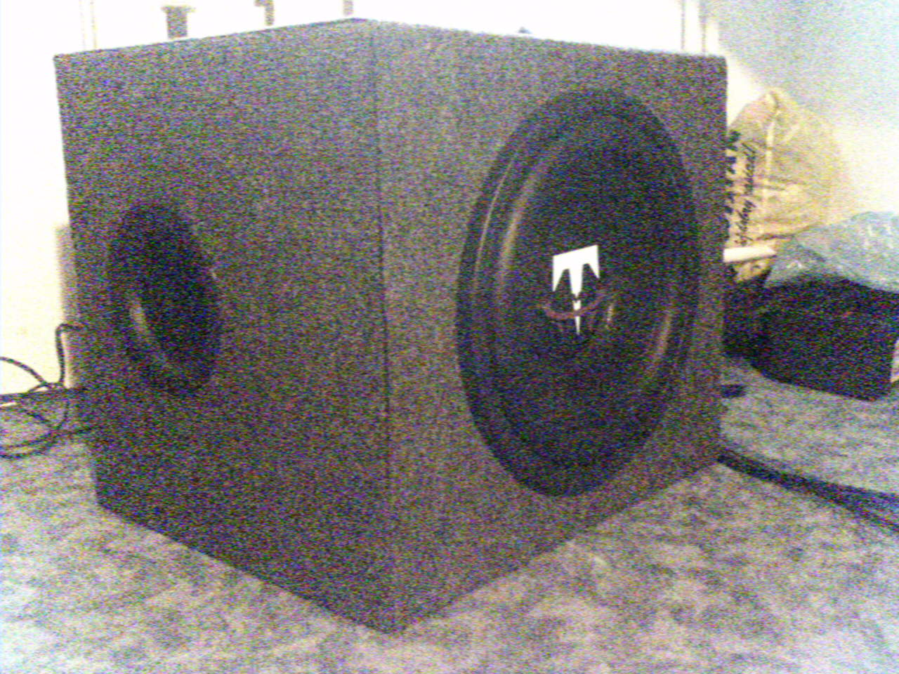

    no to dobrą opcją byłby zakup boschmanna alx 122sp jest za 200zł na allegro, mam ten głośnik i musze powiedzieć że spokojnie dare rade w nutkach hh jak i techno, do nie ksrzynie sam sobie być sklepał i masz o wiele lepszy sprzet niż te co podałeś, skrzynia 50-55L @ 35Hz port okrągły średnica 10cm długośc 31(dla 50L)-27(dla 55L)cm lub port prostokątny , którą skrzynie wybierzasz to zależy od twoich umiejętności.
    Potr okrągły musisz dać z boku skrzyni bo z przodu ci sie nie zmieści na głąbokośc, jaki głośnik basowy do GTA 4 Special MK II
    tak wygląda skrzynia z br prostokątnym jaki głośnik basowy do GTA 4 Special MK II

    Co do tego schematu tego tak dziwnie wyglądającego :P widziałem dzisiaj w norauto taki sub za 220 zł proxium czy coś takiego
  • #9 3724841
    bbartasswlkp
    czyli wolisz kupić gotowca czy samemu coś porządnego sklepać??
