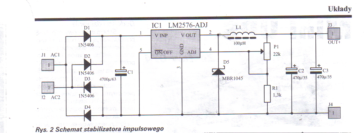

Witam znalazłem schemacik takiego zasilacza impulsowego jak w temacie , poniżej zamieszczam schemat.Mam do niego cały opis ale jest problem chciałbym dorobić do niego zabezpieczenie przeciw zwarciowe przerobić go
do napięcia ok. 30V i możliwość regulacj napięcia zgrubnego i dokładnego a także jak by się dało regulację prądu .Bardzo proszę o pomoc
