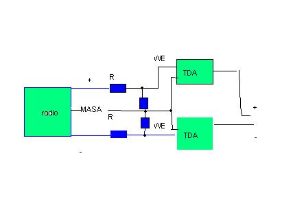

czy w ten sposób bedzie z tego mostek

    Kompletnie nie rozumiem o co ci chodzi.... Napisz jakos jaśniej

    jakis schemat twoich przemyslen by sie przydal bo twoje mysli pewnie sie urywaja a my widzimy namiastke tego co ty chcesz zrobic

    Moze daj rysunek w paincie, i napisz co chcesz osiagnac.
    140 watt rms ci nie startczy ? Jaki ty masz glosnik, i czy wiesz ze jak bedziesz siedzial w samochodzie i wlaczysz kawalek z moca 140 watt to ci bedzie łeb bolał ? :D Jesli masz jakis glosnik firmy dibesi i pisze a nim 250 watt to sie tym nei sugeruj ...
    W praktyce raczej sie nie mostkuej wzmacniaczy o roznej mocy bo ten slabyszy moze nie wytrzymac przeplywu pradu podanego przez ten mocniejszy tak wiec jesli o to ci chodzilo to moze i podziala ale bedzie dosc awaryjne ;)

    Hej. Jezeli radio posiada już wzmacniacz mostkowy, to kolejnego mostu nie da sie zbudować. Jeżeli jesteś bardzo zdecydowany na zwiększenie mocy w swoich głośnikach samochodowych ( są osby mające problemy ze słuchem ), to proponuję raczej zastosowanie wzmacniacza z przetwornicą napięcia, lub osobno przetwornicy napięcia i wzmacniaczy samochodowych 24 lub 48 V..................

    Wiesz.
    Jesli zrobisz tak jak na schemacie to uzyskasz to co chcesz, oczywiscie musisz zastosowac dosc duze rezystory (opornosciowo) i o czywiscie dobrej jakosci czyli nie 5% bo chyba beda znieksztalcenia, oczywiscie nie indukcyjne.
    Jednak... jesli kostki w radiu maja duze znieksztalcenia to to ze masz to na tda7294 nie bedzie znaczylo ze uzyskasz dobra jakosc bo sygnal wysterowania bedzie juz zly ...
    Tak wiec najlepiej bez takich kombinacji. Układ odwrocenia w fazie kupisz juz za 30 zł na allegro nowy z filtrem dolnoprzepustowym jako zmontowna płytke.
    Co maja na celu te rezystory do masy i jakie chcesz dac ich wartosci ?
    Jesli robisz mostek to podlaczas glosnik do 2 plusow a nei tak jak na rysunku. Minusy sa juz zwarte do gnd tak wiec nie z nimi nei musisz robic, ale jak nei sa to nie potrzebujesz nic odwracac w fazie ...

    zrob odwracacz fazy na jednym wzmacniacz opracyjnym TL072 i po klopocie koszt mniej niz 10zl
