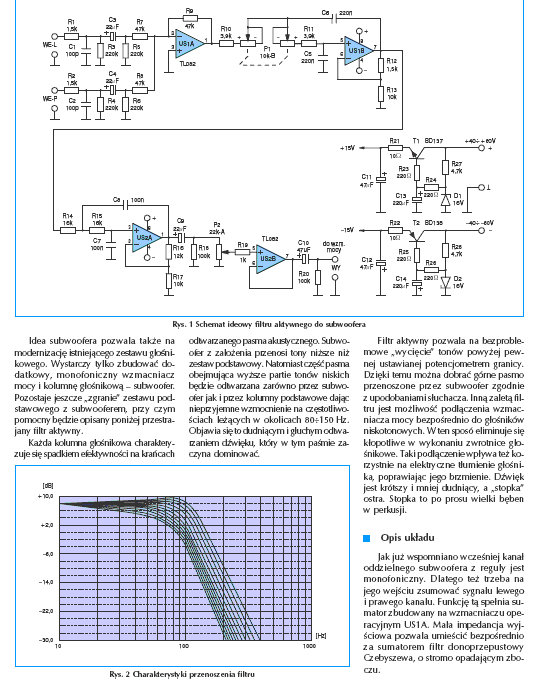

    buduje suba i zastanawiam się jaki głośnik wybrać, sub będzie aktywny na wzmacniaczu zbudowanym na tda 7294, do tego filtr i przesuwnik faz. i zastanawiam sie jaki głośnik wybrać myślałem nad Alphard SW-807 lub
    ARN 226 a może macie jakieś inne propozycje. sub ma grać w pokoju na 15m²:D
