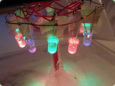

    Oto projekt lampki zmieniającej kolroy w kształcie piramidy. Wykorzystuje ona czerwone, zielone i niebieskie diody LED. Najlepszy efekt widać w nocy gdy inne źródła światła są zgaszone. Zaletami są prosta konstrukcja i niska cena.
    Ideą tego projektu było wykonanie go niskim kosztem z ogólnie dostępnych rzeczy. sama obudowa została wykonana z opakowania po czekoladkach ferrero rocher. Jako kontroler użyto PIC 16F628 (ściągnięte sample), rezystory i tranzystory pochodziły z odzysku. Najdroższe z całego projektu były LEDy. Użyto bardzo jasnych diod: czerwona: 3000 mcd, zielona: 4000 mcd, niebieska: 5000 mcd, Wszystkie o kącie świecenia 25 stopni. Oprócz tego zakupiono pojemnik na 4 baterie AAA pozwalające świecić bez przerwy przez około 10h.

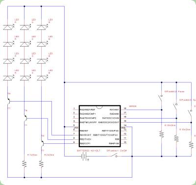

    Mam pewien dylemat czy 4 x 1,5V=6V dadzą rade zasilić 4 diody połączone w szereg?? wydaje mi sie ze nie do konca Piszczie co sadzicie!! I jeszcze jedno ten scalak trzeba programowac??
  • #9 3732091
    Maciek4141
    Ten mikroprocesor programujesz, za pomoca programatora do PIC i programem IC-Prog. Ja zrobiłem lampke RGB, której autorem rówwniesz jest ta sama osoba, która wykonała piramidkę.

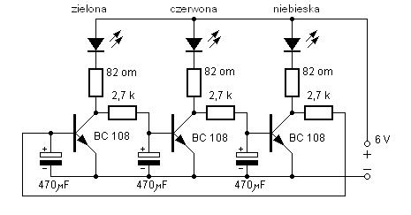

    mam proste rozwiązanie dla przerażonych programowaniem PIC'ów lecz są tylko 3 kolory i słabiej świecą zielony czerwony i niebieski :cry:
    potwierdzam działanie sam zrobiłem nawet fajne pod spodem schemat oparty na BC 108 ale mogą być zamienniki.:!:
